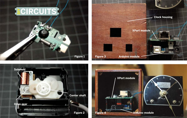

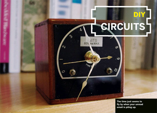

    To interesujące urządzenie spełnia bardzo użyteczną funkcję - przy pomocy wskazówek zegara pokazuje ilość kilobajtów nieprzeczytanych wiadomości email. Zegar sterowany jest przez mikrokontroler, który za pomocą modułu ethernet łączy się z siecią i sprawdza objętość nieprzeczytanej poczty. Urządzenie oparte jest o moduł Arduino, natomiast połączenie sieciowe realizuje moduł XPORT firmy Lantronix. Zegar użyty w tym projekcie to najzwyklejszy wskazówkowy zegar ścienny na baterie. Aby uzyskać kontrolę nad wskazówkami, autor podłączył zbudowaną przez siebie elektronikę do cewki powodującej ich ruch. Na stronie opis wykonania, kod źródłowy programu i wzór płytki do zamontowania modułu ethernet.

    projekt ciekawy ale nie lepiej było by to zrobić na jakimś obrotomierzu z samochodu albo motoru??
  • #3 5841714
    Defenestrator
    Zastosowane rozwiązanie wydaje mi się dobre, bo zegar jest tańszy od obrotomierza, a funkcja jaką tu spełnia nie wymaga szybkiego ruchu wskazówek.
  • #4 5843167
    riodoro1
    ostatnio wysyp urządzeń na arduino i zegarkach :D
    a sama konstrukcja bardzo ciekawa lecz powinno być zabezpieczenie przed "wyjeżdżaniem" wskazówek za skalę.
