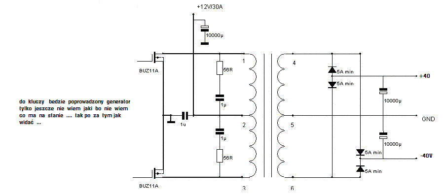

  • #9 564535
    .Wiśnia
    niezła porcja teori :D bede miał nad czym myslec...przedladnia ma byc z akumulatora samochodowego czyli +12V na semetryczne zmienne 28,5 Vprzyjmijmy ze 30 V ma wychodzic z trafka (schetat w załaczniku )... ile bedzie Hz na wyjsciu jak duzo to trza bedzie jakies diody ultra szybki np szotkiego(sory ale nie wiem jak to sie pisze)[b]błąd na schemacie poprawiony !!![/b]
  • #10 566052
    _jta_
    Specjalista elektronik
    DNBass napisał:
    niezła porcja teori :D bede miał nad czym myslec...przedladnia ma byc z akumulatora samochodowego czyli +12V na semetryczne zmienne 28,5 Vprzyjmijmy ze 30 V ma wychodzic z trafka (schetat w załaczniku )... ile bedzie Hz na wyjsciu jak duzo to trza bedzie jakies diody ultra szybki np szotkiego(sory ale nie wiem jak to się pisze)
    Na schemacie widzę +40V i -40V (swoją drogą diody narysowane nie w tę stronę, nie
    pomyl się przy montażu, bo po paru sekundach wybuchną elektrolity), przetwornica daje
    przebieg prawie prostokątny, więc trzeba uzyskać nie 28.5, a 41.5V - przekładnia 1:3.5.
    Jeśli to ma być zasilane prądem 30A przy 12V, to pytanie, czy uda Ci się zmieścić te
    uzwojenia - pierwotne wypadałoby nawinąć drutem 2.5mm, i chociaż 2x60 zwojów, to
    zajmie 7.5 cm^2 bez liczenia odstępów, raczej nie uda się poniżej 10 cm^2 tak, żeby
    były małe pojemności, wtórne powinno zająć nieco więcej miejsca, jeśli przewidujesz,
    że możesz pobierać tylko +40V 9A, albo tylko -40V 9A przez dłuższy czas, a można je
    pewnie zmieścić w 9cm^2, jeśli chcesz ciągnąć po 4.5 A z +40V i z -40V (ale wtedy
    po co diody 5A, nominalny prąd diody to zwykle prąd wyprostowany, wystarczą 3A).
    Czyli pytanie: czy okno w rdzeniu ma chociaż 20 cm^2 (np. 4x5cm)?
    Wydaje mi się, że kiedyś robiono takie trafa WN, ale standardowy rdzeń ma okno
    38x38mm, czyli 14cm^2, i przekrój około 1.7cm^2 (średnica 16mm). Ostatnio stosuje
    się jeszcze mniejsze, i te na pewno są za małe do takiej przetwornicy.
    Być może dałoby się zaoszczędzić trochę na ilości zwojów, ale nie mam tutaj danych
    ferrytu, z którego robi się te rdzenie, tak że nie mogę ocenić, czy tak można. Tak, jak
    próbuję policzyć, to mi się nie chce zmieścić więcej niż 2x36 zwojów w pierwotnym,
    a i to trzeba się nieźle nagimnastykować.
    Za to przy takich mocach można dużo mniej się przejmować pojemnościami uzwojeń.
    Diody: pewnie Shottky, pytanie jak z napięciem, bo żeby w takim układzie dostać 40V
    stałego na wyjściu, to będziesz miał ponad 80V wstecznego na diodach, i nie wiem,
    czy są diody Shottky na takie napięcia (typowe napięcia takich diód to 20-30V).

  • #13 566192
    .Wiśnia
    patrz na schemat uwaznie moze zle zem kondziory wstawił ale cóz pomyłki sie zdazaja ... .i pomysl na wyjsciu jest + - 40 bo kondziory podbijaja o pierwiastek z 2 :D(podstawa) wiec z wyjscia z trafa mniej wiecej 28-30 V :D
    jaki jest ten rdzen ... to nie wiem dokładnie ... <nie mam go przy sobie jest w warsztacie :( )ale 20 cm^2 bankowo ... moze ma nawet 48cm^2 (6x8 cm)
    sory ze tak duzy plik ale nie umiem dzielic pdf :(...tu jest ta przetwornica o kótrej ktos tu wspominał .... ciekawi mnie jedno w niej ... diody schotkiego 3A/90v ? czemu tak małe ...ja bym potrzebował z wtórnego wycisnac conajmiej 5 A (zeby było jak cos w zapasie )a cale nawijanie nie jest wcale przystępnie opisane ... gubie sie .. jak w domu bez swiatła w nocy ;) i przy okazji uderzam głowa w mór...
  • #14 566553
    _jta_
    DNBass napisał:
    patrz na schemat uwaznie moze zle zem kondziory wstawił ale cóz pomyłki się zdazaja ... .i pomysl na wyjsciu jest + - 40 bo kondziory podbijaja o pierwiastek z 2 :D(podstawa) wiec z wyjscia z trafa mniej wiecej 28-30 V :D
    Kondesatory podbijają napięcie, kiedy prostuje się sinusoidę, a tu będzie prostokąt.
    No to nie ma zmartwienia. Im większe okno, tym grubszy przewód zmieścisz, tym większy prąd
    można mieć z przetwornicy; im większy przekrój rdzenia, tym większy strumień magnetyczny
    przeniesie, i tym większe napięcie. Ferryt z trafa WN spokojnie przeniesie 100mT, jeśli rdzeń
    ma przekrój 1.5cm^2, to daje to 15uWb, przy 30kHz mogłoby wystarczyć 1.1 zwoju/wolt, więc
    wystarczyłoby uzwojenie pierwotne 2x13, wtórne 2x46, ale przzy małej ilości zwojów będą
    duże prądy na magnesowanie rdzenia, które spowodują dodatkowe straty mocy.
    (niestety rdzeń od trafa WN to nie jest rdzeń pierścieniowy o dużej przenikalności)
    Nie udało mi się znaleźć dokładniejszych danych BUZ11A, które stosujesz w swoim układzie,
    maksymalny prąd 25A (i miejmy nadzieję, że to średni albo skuteczny), napięcie 50V;
    nie wiem, czy ma wbudowaną diodę - jeśli nie, to trzeba dodać w układzie.

    były, jak ja się uczyłem w szkole).
    Informacja, że prąd katalogowy diody to prąd wyprostowany, a nie maksymalny, jest
    zwykle w katalogu - tam, gdzie opisane są oznaczenia.
    I jeszcze dwie uwagi co do tego transformatora:
    - tranzystor przewodząc prąd 30A daje spadek napięcia około 1.5V, więc na cewce
    będzie tylko 10.5V - przekładnia musi być co najmniej 1:4, jak chcesz uzyskać 40V
    po wyprostowaniu;
    - jeśli cewka uzwojenia pierwotnego będzie miała 33 zwoje, i popłynie przez nią 30A,
    a cewki będą rozdzielone, to dużo pola magnetycznego będzie omijać uzwojenie
    wtórne, co spowoduje spadek napięcia, i wygląda na to, że prawie do zera; trzeba
    postarać się o małą indukcyjność rozproszenia - podzielić cewki na kilka sekcji,
    i nawijać na zmianę sekcje uzwojenia pierwotnego i wtórnego; i chyba trzeba
    sprawdzić w katalogu, na jaką indukcję w rdzeniu jest on przeznaczony, może można
    sobie pozwolić na większą indukcję?
    Przeliczyłem sobie jeszcze raz sprawę indukcji rozproszenia, i wniosek taki:
    jeśli cewki są odrębne (jedna z jednej strony rdzenia, druga z drugiej), to suma
    strumienia magnetycznego użytecznego, i strumienia rozproszenia daje indukcję
    wewnątrz uzwojenia pierwotnego ponad 250mT, i to na pewno jest za dużo.
    I jeszcze jeden błąd do skorygowania: strumień magnetyczny w połówce okresu
    zmienia się nie od 0 do Bmax, a od -Bmax do +Bmax - czyli potrzeba 2x mniej
    zwojów, niż mi się wydawało. Absolutne minimum - żeby indukcja w rdzeniu przy
    30kHz nie była za duża - to 0.55 zwoja na wolt, czyli 2x7 zwojów. Ale nawet dla
    takiego uzwojenia prawie połowa strumienia magnetycznego się rozproszy przy
    obciążeniu dużym prądem, jeśli cewki będą odrębne.
    Liczenie rozproszenia dla odrębnych cewek: prąd w uzwojeniu (30A) * ilość zwojów (7)
    * przenikalność magnetyczna próżni (1.25uV*s/(A*m)) / długość cewki (4cm) daje
    około 6.6mT, i to jest indukcja w powietrzu wokół cewki, w rdzeniu kilkanaście razy
    więcej (można przyjąć tak: bierzesz powierzchnię rdzenia wewnątrz okna, to co jest
    zakryte cewką dzielisz przez 3, i wynik dzielisz przez przekrój rdzenia).
    Przyznam, że nie przewidywałem, że rozproszenie pola magnetycznego może aż tak
    wpływać na działanie transformatora. Ale robiłem przetwornice tylko małej mocy,
    dla nich za mało zwojów oznaczało nadmierne prądy i straty mocy.
    Aha, jeszcze jedno: wydaje mi się, że wykonywanie i obliczanie uzwojeń powinno być
    dość dokładnie opisane w "Poradniku radio- i teletechnika", PWT, Warszawa 1959.
    Tablice materiałowe są w tomie A, elementy (więc chyba i cewki) w B.
    Tylko nie bardzo wiem, gdzie tę książkę znaleźć, w jakiej bibliotece to mają.
