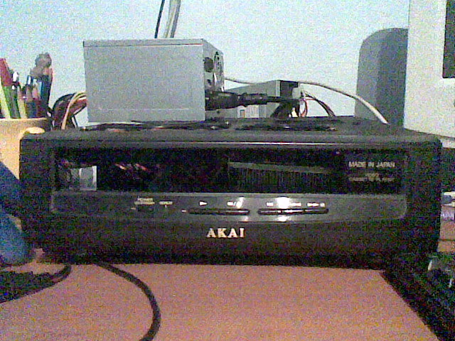

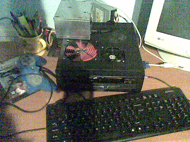

    Historia ta rozpoczyna się tak, przechodziłem obok śmietnika a tam leżał ON, magnetowid japońskiej firmy Akai. Coś mnie tknęło zabrałem go do domu, 15 minut później jechały już podzespoły do niego a tydzień po pierwszym pomyśle powstał prototyp Codname: Akai 001 ;).
    W trakcie tworzenia zaświtało mi w głowie żeby po zrobieniu umieścić zdjęcia projektu na elektrodzie jednak tak się złożyło że w między czasie postanowiłem pozmieniać parę rzeczy w tym prawdopodobnie wygląd jednostki więc jedyne co mogę zamieścić to zdjęcia wersji powiedzmy RC1. Proszę o ocenę pomysłu ponieważ wykonanie na zdjęciach pozostawia jeszcze wiele do życzenia. W wersji zamieszczonej na zdjęciach wykorzystano:
    CPU: Intel Pentium 4 1.8GHz s478
    Motherborad: Gigabyte 8I845GVM-RZ rev.1.0 (VGA,LAN, brak AGP/PCI-E)
    RAM: 512 MB DDR1
    HDD: WD Caviar 40GB
    Zasilacz: jakaś 350W
    Jednostka oczywiście beznapendowcem a napęd optyczny widoczny z tyłu na zdjęciach był podłączony jedynie w celu zainstalowania systemu (wiem że moża było zainstalować wszystko pendriva lecz jakoś tak wolałem tradycyjnie napęd na chwile zamontować)
    Obecnie trwają prace nad wyciszeniem całego zestawu. Został zmieniony wiatrak na procesorze. Wymieniłem dysk który generował bardzo dużo szumów na dysk laptopowy. Zasilacz w planach miałbyć w wersji mini ale zabrakło narazie funduszy. Planowana jest zmiana obudowy. Wszystko miało być serwerem działąjącym jako brama internetowa dla sieci w domu z serwerem proxy w tym celu całość działała na systemach z rodziny linux (Debian, Gentoo i skończyło się na Ubuntu Server Edition z założeniem iż finalnie będzie to jednak Gentoo)
    Komputer w odtwarzaczu VHSKomputer w odtwarzaczu VHSKomputer w odtwarzaczu VHS
    Przepraszam za zdjęcia tragicznej jakości ale były robione telefonem (Nokia 2600c jakby ktoś pytał :) )
    PS. Obecnie są dwa pomysły na rozwój tego komputera, po pierwsze większa obudowa najlepiej z wyświetlaczem LCD, po drugie to zmontowanie całej jednostki w kolumne głośnikową, wtedy głośnik w kolumnie byłby wykorzystywany jako normalny głośnik (miałbym dzięki temu serwer + odtwarzacz mp3/radio przez SSH :) ) jednak zastanawiam się jakie problemy wynikły by z sąsiedztwa z magnesem od głośnika, myśle też nad jakąś izolcją magnesu od podzespołów komputera.

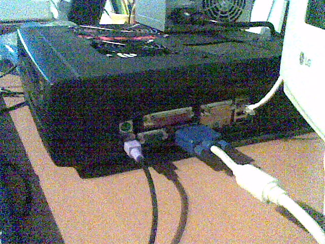

    Magnes w otoczeniu dysku twardego równa się śmierci dysku, który jest nośnikiem magnetycznym. Ekranować magnes będzie trudno. Zdecydowanie łatwiej ekranować magnetycznie obudowę kolumny od sąsiadującego jej np. PC niż bezpośrednio magnes w pobliżu, którego znajdują się potencjalne ofiary pola magnetycznego.
    Projekt, który przedstawiłeś wydaję się całkiem przyzwoitym choć w obecnym stanie efekt morduje leżący na górze zasilacz wołający "szturchnij mnie niechcący zrobię Ci trochę strat" no i jakość wykonania pozostawia wiele do życzenia. Szczególnie razi jak na tylnym panelu widać porty płyty głównej i wygląda to jakby była ona wrzucona bez ładu do środka - nawet krzywo leży.

    Płyta główna "leży" krzywo gdyż "podłoga w obudowie była nierówna. Płyta jest na stałe przykręcona do standardowej blachy z normalnej obudowy która jest natomiast przykręcona do oryginalnego dna obudowy. Zasilacz leżący na komputerze był tylko "na chwile" gdyż finalnie miał się tam znaleść 120 watowy zasilacz jaki był używany w Compaq'ach, który miał zmieścić się do obudowy. Niestety wszystko w środku musiało byc maksymalnie skompresowane gdyż miejsca było tam tyle by mogła się zmieścić płyta główna w standardzie microATX (i ani cm więcej) a na wysokość tylko chlodzenie procesora (i ani cm więcej). Porty ze względu na wymiary płyty i obudowy znalazły się z boku a nie z tyłu. W finalnej wersji miał być podłączony do komputera jedynie kabel sieci LAN oraz kabel zasilający ktory miał wychodzić z tylu obudowy.
    Stan przedstawiony na zdjęciach jest częściowo złożony specyficzną metodą składania komputerów zwaną "na pająka". Dlatego nie wygląda to zbyt pięknie.
    Poważnie liczę na jakieś nowe pomysły co do tego projektu mimo iż jest jeszcze we wczesnej fazie. Dysk twardy w ostateczności można zastąpić pamięcią flash (ale tylko w ostateczności gdyż wtedy pojemność zmniejszy się z 40GB do 4GB).
    Co do magnesu natomiast to wiem doskonale jak oddziaływuje on na podzespoły komputerowe zastanawiałem się tylko czy jest sposób na skuteczne zniwelowanie pola magnetycznego jakie wytwarza.
