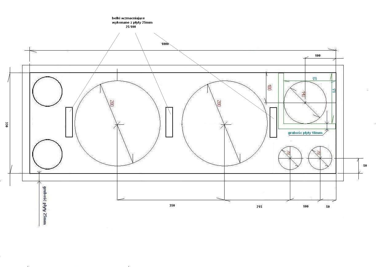

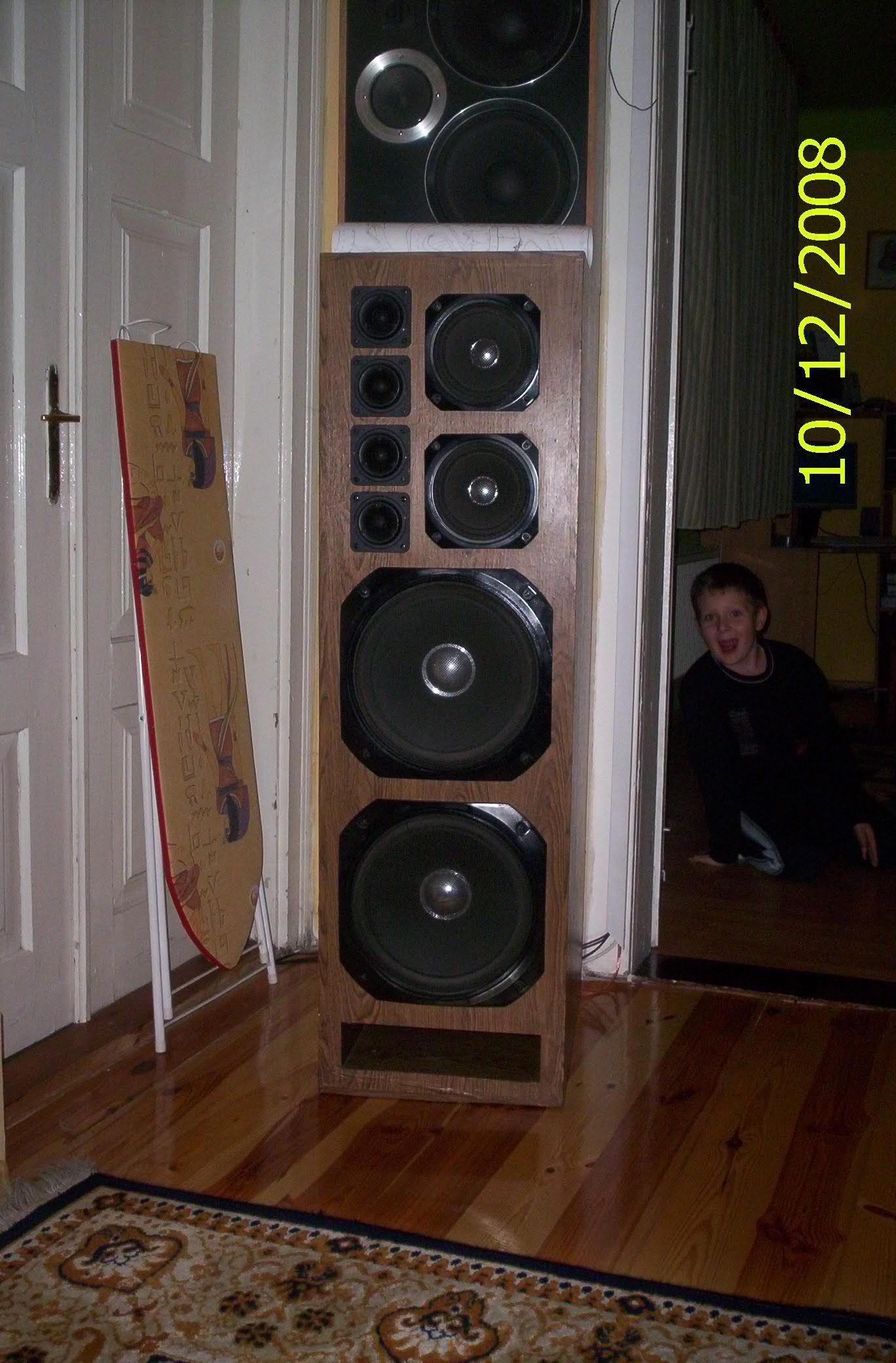

  • #8 5843405
    mczeslaw
    Poziom 36  
    2×GDN30/80/2 równolegle w 4 Ω, w obudowie 132 litrów brutto. Obudowa BR - Fb-38 Hz. Średnia SPL takiego układu około 93 dB, ale masa kolumny koło 50 kg. Moc sin. przy tej objętości można przyjąć ( bo głośniki w optymalnej obudowie co do swojej liniowości ) powyżej 200 wat, a muzyczna pow. 400 wat. Czyli jak z tamtymi czterema.
    Mniej więcej tak to by wyglądało:

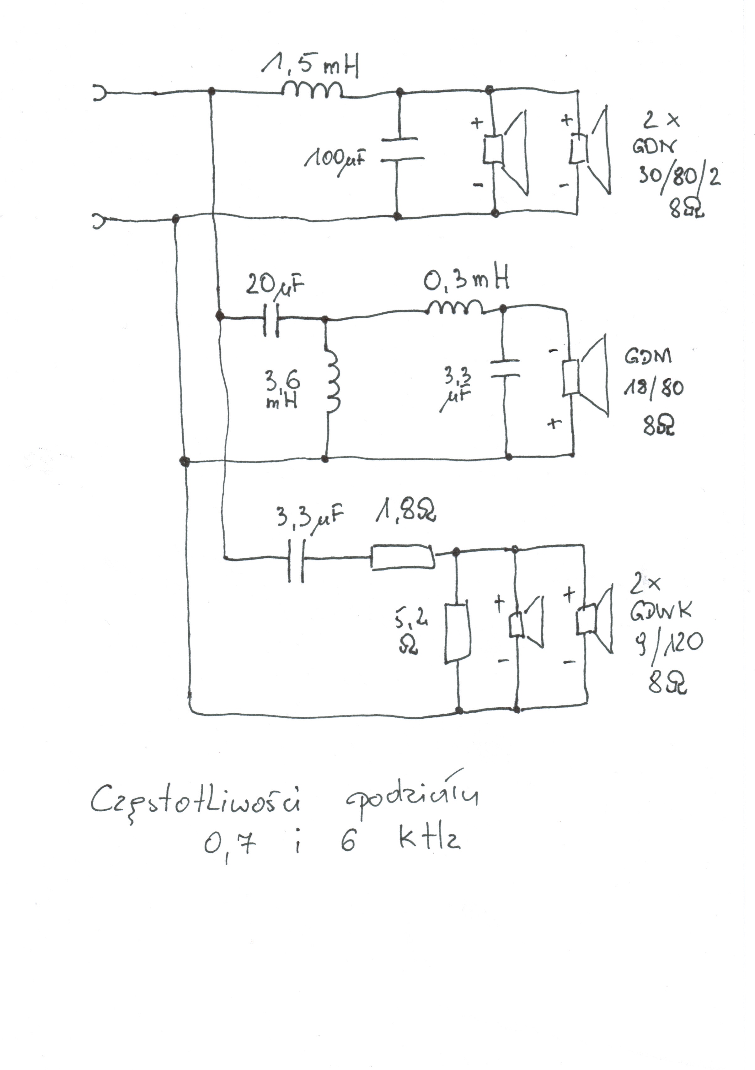

  • #14 5850226
    jarekmoto18
    projekt super:):):) dziękuję:):)
    zostaje jeszcze tylko kwestia zwrotnic...
    a te głośniczki kupię dokładnie za 110 zł:):):) NOWE oczywiście:):):)
    (z tego co wiem to na Allegro takie chodzą po ok. 120-140 za szt):):)
    aaaa byłbym zapomniał na rysunku jest wysokość i szerokość a jaka ma być głębokość skrzyni??
    pozdrawiam
  • #15 5850518
    Shadowek
    No właśnie, bo pewnie nie potraficie jej zaprojektować.
    I teraz jedyne wyjście to jazda na charkach od producenta, o ile jeszcze macie pojęcie jak to zrobić.
    I wątpię w to żeby ktoś zechciał zaprojektować zwrotnice, a zwrotnica to podstawa dobrze brzmiącego zestawu.
    No chyba że to ma służyć, do basowej młucki to kupcie 3drozna od stxa, będzie ok. Bo zakładam że się wsłuchiwać w to nie będziecie...

  • #16 5852192
    mczeslaw
    Poziom 36  
    głębokość wewnętrzna 440mm, a głębokość wewnętrzna komory średniotonowego 100 mm ( około 1,5 dm³ dla GDM18/80), tam są trzy belki łączące ścianki przednią z z tylną , które widać , trzeba też takie trzy wykonać dla wzmocnień ścian bocznych. ( Belki są z płyty 25mm, z której robimy obudowę, czyli mają wymiary 25mm/100mm/szerokość sztuk 3, oraz 25mm/100mm/głębokość sztuk 3). Zwrotnica do tej konfiruracji ma częstotliwości podziału 0,7 i 6 kHz
