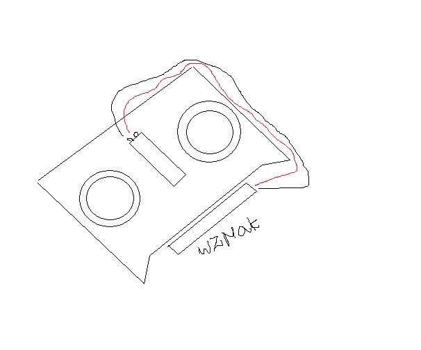

    W ostatnich dniach zakupiłem kondensator, okablowanie 20mm2. Wszystko ładnie poprowadzone, solidne wykończenia i w ogóle. Jest taki problem że od kondensatora do wzmacniacza kabel jest o długości dokładnie 125cm. Po zainstalowaniu tego wszystko poprawa jest, ale jeszcze nie do końca zadowalająca. Wiem że kabel powinien w sumie być jak najkrótszy i max ok 50cm. U siebie niestety krótszego już nie mogę dać. Czy będzie jakiś możliwie najlepsze rozwiązanie w moim przypadku? Może np. dam grubszy kabel...? No nie wiem.

    No wiec zacznę od przodu... Pod maską z akumulatora wychodzą kabel minusowy i plusowy (przez bezpiecznik), i idzie to wszystko do bagażnika gdzie się wszystko znajduję, a mianowicie głośniki 2x30cm, wzmacniacz, kondensator. Półkę mam zrobioną na cały bagażnik (opel corsa b). Między głośnikami jest kondensator. A do przedniej ściany skrzyni przymocowany jest wzmacniacz.

    Kondensator powinien być jak najbliżej wzmacniacza (mógłby być bliżej), ponoś przyjmuje się go 0,5F na każde 500W mocy więc pozostaje jakość kabli (rezystancja przewodu i to co się z tym wiąże tzn. średnica i długość). Nie wiem jaki wpływ ma stan akumulatora, teoretycznie wszystko powinien uciągnąć alternator. Zmierz na zasilaniu wzmacniacza jakie masz napięcie przy pełnej mocy, jakie jest napięcie w tym czasie na akumulatorze.

    Szczerze mówiąc to nie mam czym tego sprawdzić:( Niestety... Wczoraj specjalnie w nocy robiłem test i światełka przygasają. Chodź muszę przyznać że po założeniu kondensatora i wymianie okablowania różnica jest duża. Bass jest czystszy i inaczej to wszystko pracuje. Niestety do końca zadowolony być nie mogę ze względu na to przygasanie. Ale patrząc ze strony teoretycznej - przyczyną mogą być te kable miedzy kondensatorem a wzmakiem? Bo jeśli to może coś pomóc to mogę kupić po 1,3m (niestety krótszego nie mogę mieć:/) kabla 35mm2 - nie wiem, wystarczyłby taki??. No i fakt... akumulator jest dokładnie "wiekowy", więc w tym też może być przyczyna.

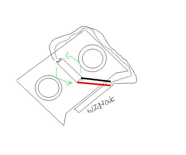

    Obróć "kondzioła" o 180* tu chodzi o to , żeby spadek napięcia był NAJMNIEJSZY na zaciskach wzmacniacza . Akumulator przy DOBRYM car audio to podstawa , Nie miałem żadnych wielkich elektrowni w samochodzie (raptem tylko jakieś 500W) a po półgodzinnym słuchaniu muzyki był już problem z prądem dla rozrusznika .

    Hmm... Tylko wtedy kondensator będzie patrzył w dół pod kątem ok 35*, nie ma to żadnego wpływu? No i zależało mi troszkę na wyglądzie tej konstrukcji... Chociaż to jest na ostatnim miejscu. A gdybym dał grubszy kabel? Nie pomoże za wiele, co?:/
    Raczej mi to nie wypali. Przy obrocie kondensatora nie wystarczy mi kabli zasilających, które są już długością dopasowane. Aj tam...:/

    To wszystko jest tak zrobione że nie może być z tym łatwo. Długość można jedynie ograniczyć do kilku cm. Akumulator mam 55Ah. No i stary już jest. A np. dodatkowa masa na kablu 20mm2 1m z blach do "kondzia" nie pomoże w pewnym stopniu? Dodatkowo grubszy kabel zasilania kondensator >> wzmacniacz. No i jak budżet pozwoli wymiana akumulatora np. na 65Ah.
