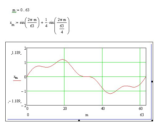

    witam mam mały problem, bo mam zrobić w programie mathcad harmoniczną dwóch sygnałów a mianowicie pierwszy sygnał to sinusoida a drugi to wielokrotność czyli jak zwykła sinusoida ma okres T to ta druga ma T/4.. musze zrobić przedstawienie tego w tym programie graficznie i mam problem bo nie wiem jak sie do tego zabrać... proszę o pomoc z gory dzieki :|
    Mathcad i harmoniczna dwóch sygnałów...
    i jak z tego wykreślic harmoniczną w mathcad'ie jakby ktoś to dokładniwe napisał byłbym bardzo wdzięczny... pozdrawiam

    Zacznijmy od pryncypiów... Na rysunku widzę przebiegi o okresie T i 8T, nie rozumiem więc pytania. Poza tym skoro to są sinusoidy - zakładam matematycznie idealne - to skąd harmoniczne? Widmo tej superpozycji 2 sinusoid będzie wyglądać jako 2 prążki o częstotliwości f i 8f, ale chyba nie o to chodzi...
    Podejrzewam złe zrozumienie, postawienie zadania.

    tzn chodzi mi o to ze mam 2 takie sygnaly sinusoida S1 i S2 i mam je przedstawic na wykresie w mathcad'ie i do tego zrobic jeszcze tzw srednia tych sygnalow czyli (chyba harmoniczna bo sie zgubilem:|) w tym temacie jestem nie bardzo wiec dlatego może nie pisze zbytnio dobrze.. a nie wiem jak to zrobić w tym programie

    wielkie dzięki :) już zrobiłem i wstawiłem wszystkie wykresy tzn tą pierwszą sinusoide drugą i ich wartość średnią tych harmonicznych i teraz zrozumiałem to jak się robi:) wielkie dzięki pozdrawiam i oczywiście zostawiam znak: pomógł ;)
