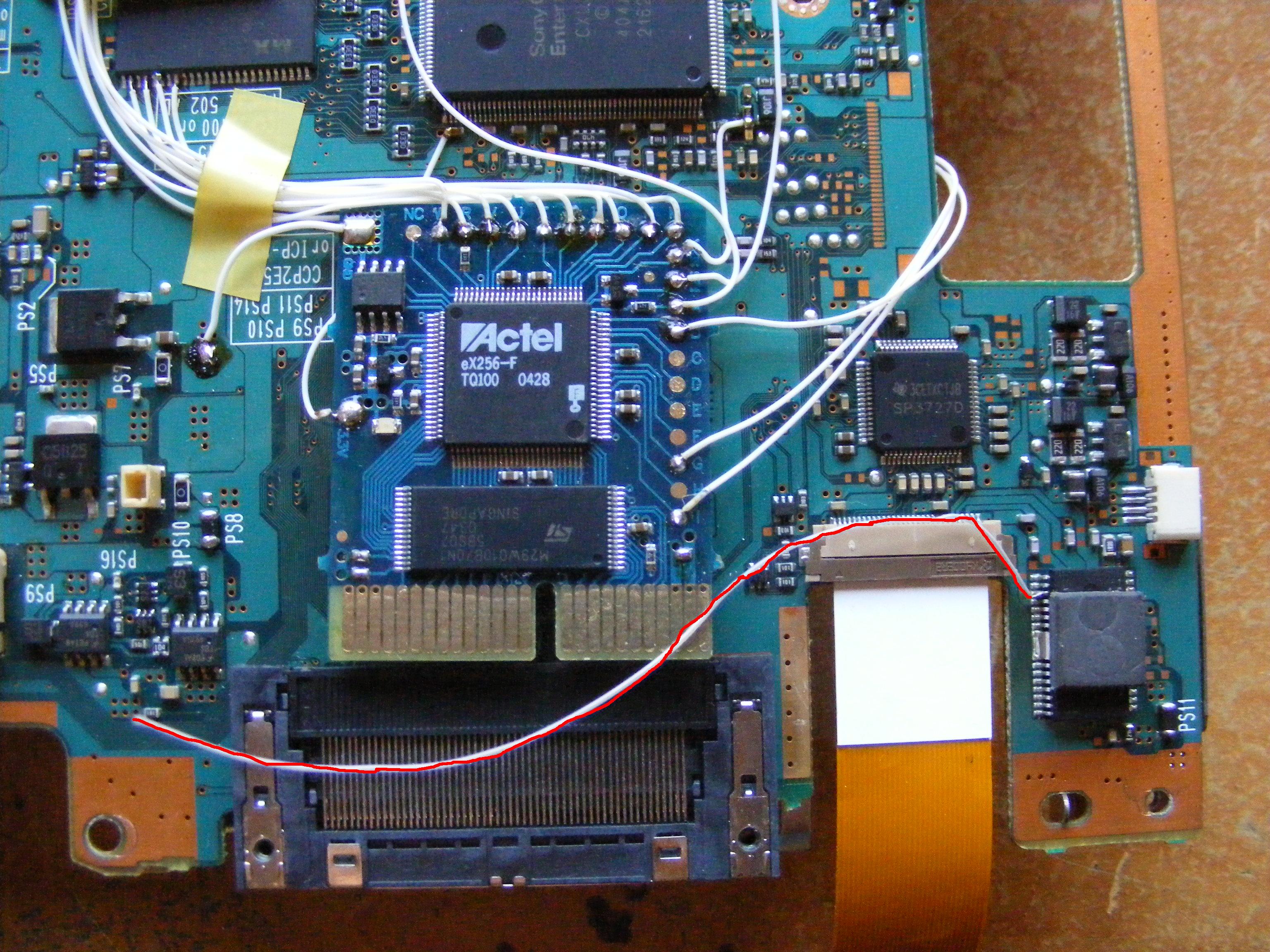

    Witam!
    Od razu mowie że z PS2 mam 1 raz do czynienia.
    A więc tak: PS2 dostałem od znajomego mówił że coś się zepsuło i nie chce mu się tego robić więc mi dał za free. Rozebrałem więc je i zobaczyłem że 1 kabelek jest odlutowany (zapewne gdzieś z rippera. (widać na fotkach, jest na czerwono zaznaczony)
    Szukałem w necie ale nic nie mogłem znaleźć.
    Moje pytanie gdzie należy do przylutować ?

    Podaj wersję konsoli i model płyty głównej wtedy Ci pomogę.

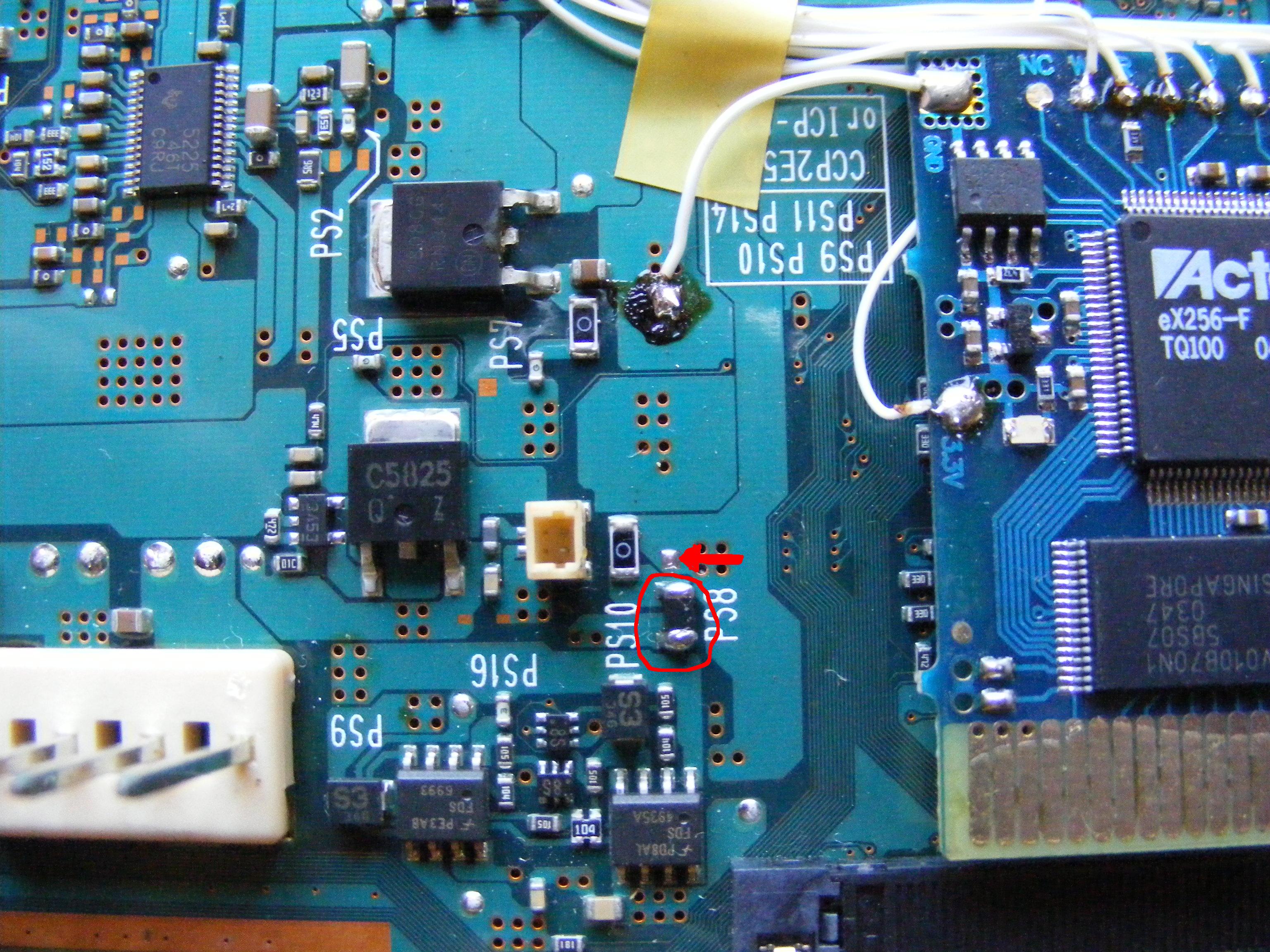

    Znalazłem ten schemat w necie
    PS2 + ripper - odlutowany kabelek?
    i podłączyłem kabelek według niego ale się coś niestety spaliło :( a dokładnie zaznaczone na rysunku (strzałką zaznaczone tan gdzie przylutowałem ten kabelek a zakreślone to się spaliło)
    Nie wiecie dlaczego? Oddam konsole to serwisu.
    Model PS2 to: SCPH-50004

    Widzę, że kolega się na tym nie bardzo zna i powstało gdzieś zwarcie jeżeli nie masz nigdzie blisko serwisu, a nie zależy Ci na czasie to pisz do mnie na GG serwisuje konsole więc na pewno się dogadamy jeżeli masz dostęp do takich elementów to możesz sam go przylutować, a jeśli nie to dobry serwis.

    Po podłączeniu konsoli element oznaczony PS8 zniknął.
    Konsola włączą się napęd też chodzi!
