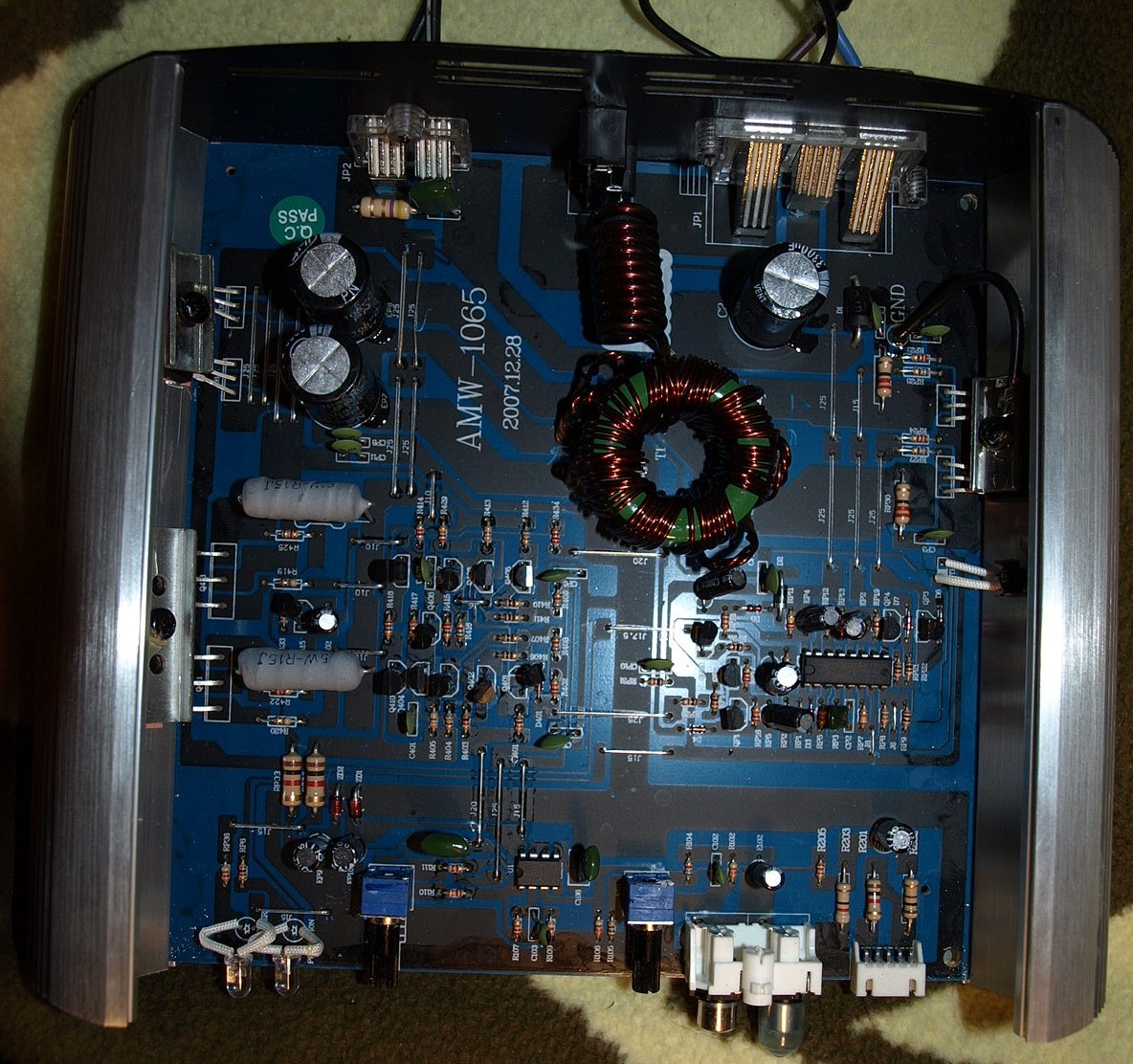

    Hmm... ja mam ten monoblock MTPK 1075 z subem na 2x alphard LW800 w tandemie. Działa ponad rok.

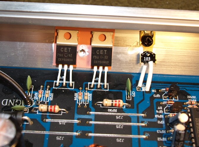

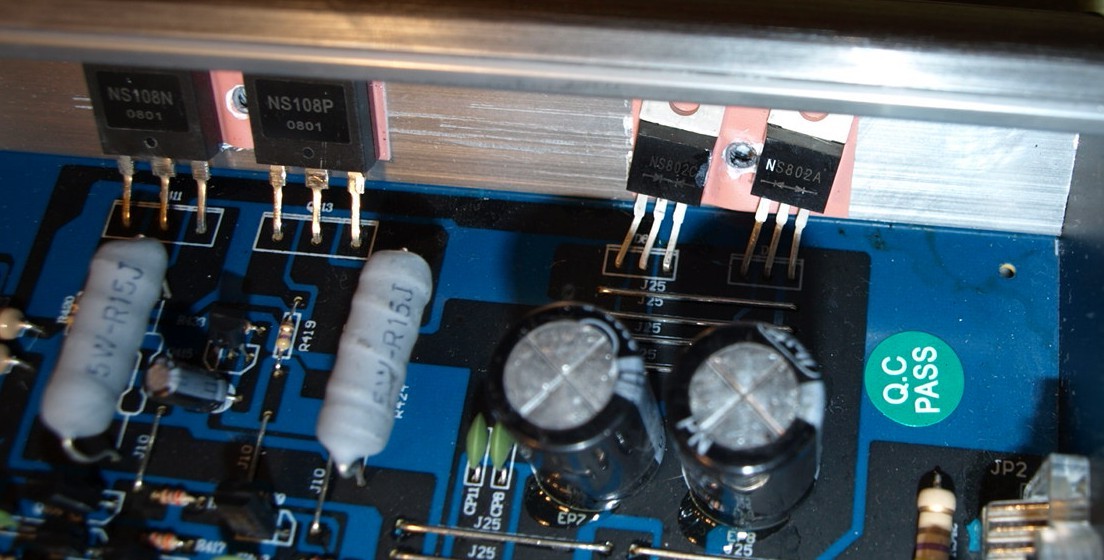

    Prędzej spali się ten sub jak braknie mocy z monoblocka. Kupiłem go bo był tani jak barszcz. Ale czy ma faktycznie 300W RMS? Pewniie "chińskie 300W RMS". Zobacz te chińskie tranzystory w końcówce , chińskie diody i chińskie tranzystory przetwornicy - to ciężko powiedzieć co to w ogóle jest.
    No, przetwornica jest na nie chińskim TL494.

    Na pewno "tranzystory Toshiba" z reklam w alllegrogo to ściema.
    Tak samo jak to że to MOSFETY - tylko ciekawe czemu mają po 0,7V między "_bramką_" a "_drenem_". Dziwnie zalatuje bipolarnymi...
