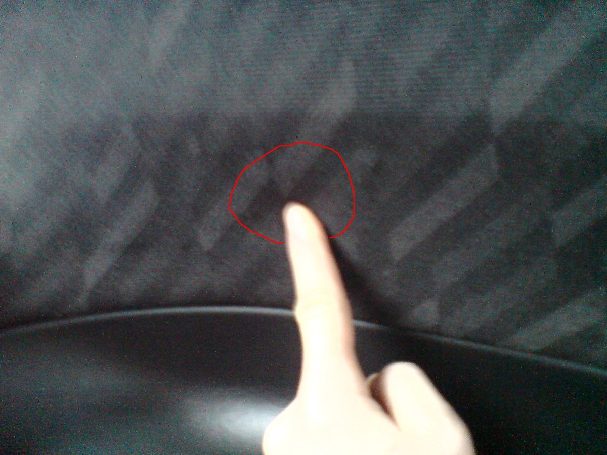

    A główny problem tkwi w tym że nie wiem w jaki sposób go zabudować aby znajdował sie w bagażniku, w miejscu zaznaczonym na obrazku.
    Głośnik niskotonowy w bagażniku,rodzaj zabudowy ?
    Zapewne musi byc bass reflex bo miejsca jest mało,ale czy trzeba usztywnic tylną ścianke bo zmniejszy ona parametr Qts??
    z czego najlepiej wykonać przód na którym bedzie zamocowany głośnik?
    sory ze takie zdjecie,jest to boczek bagażnika z calibry.mam nadzieje ze wiecie o co mi chodzi.

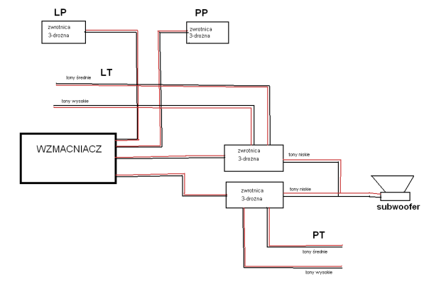

    Dzięki za pomoc.Już wiem w jaki sposób zrobić zabudowe.Nie wiem do końca z czego była zrobiona tylna ścianka-podejrzewam że z żywicy poliestrowej,ale czym była oklejana??
    Odnośnie tych głośników to:podobno dobre i potrafią ładnie zagrać w małych skrzyniach,ale czy ktoś takich użytkuje i może coś o nich powiedzieć??
    A czy takie podłączenie będzie działać??
    Zależy mi aby nie stracić tonów wysokich i średnich.Czy lepiej będzie tył zasilić z radia??
    a czy byłaby możliwość podłączenia drugiego takiego wzmacniacza przez wejście hi input od kostki iso z radia?? czy byłoby to dobre rozwiązanie i czy to nie obciązy zbytnio radia i akumulatora(kondensator oczywiście tez trzeba)??

    witam też mam calibre, i chciałem zwrócić ci uwage że jak zrobisz tam zabudowę to pamiętaj żebyś mógł później zmieniać żarówki w lampie

    Zdaję sobie sprawę z dostępu do żarówek,ale żarówki nie palą sie codziennie,a jak się spali to odkręcę tą skrzynie.

    Wracajac do pytania o te zwrotnice i schemat - nie da rady tak zrobic.

    dieki za wypowiedż na temat schematu.

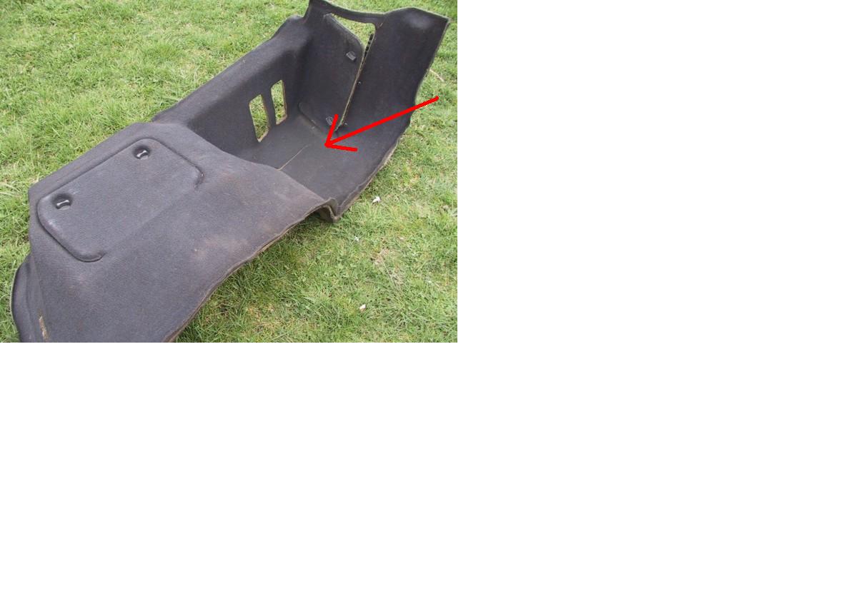

    przykleiłem go od spodu do tapicerki, w tym wgłębieniu na łokieć. Ale musisz troche wyskrobać dykte żeby zrobić dzióre ale ostrożnie tak żeby nie rozciąć materiału na wierzchu (dykta i materiał są sklejone za sobą ale można je rozdzielić)
    W tym miejscu: jest wycięte kółko pod spodem w dykcie ale materiał na wierzchu nienaruszony, jak widzisz daje sie wcisnąć palca i dotknąć syka

    Otwór pare centów w prawo przez który wydobywa się dźwięk z 17tki też troszke ztuningowałem (powiększyłem troche otwory bo fabryczne były zdecydowanie za małe)
