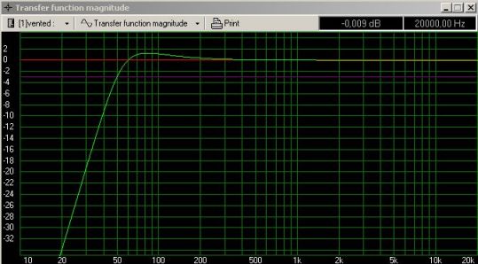

    Witam wszystkich,
    Nie wiem co mnie skłoniło do tego ale zamierzam zrobić sobie kolumny, czytałem już sporo, jednak potrzebuję fachowej pomocy w kilku problemach.
    Założenia:
    - obudowa BR 60l,
    - 2,5 drożna konstrukcja,
    - średnio - niskotonowe przetworniki wielkości ok. 180mm.
    Po pierwsze chciałem o pomoc w dobraniu głośników,do każdej z kolumn ja zdecydowałbym się na:
    2 x STX GDM-17-180-8-SC - po 37zł
    Link
    oraz GDWK-10-200-8-AKX - 84zł
    Link
    Przetworniki nie są z górnej półki i chętnie zmienię je na inne, proszę tylko o wypowiedź na ich temat. Czy są dobre, jakie ewentualnie inne mógłbym zastosować. Zastanawiałem się również nad ARN-188-05/8, ARN-188-07/8. Które były by lepsze?

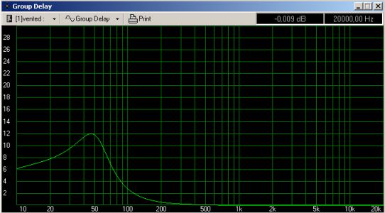

    Symulowałem je w WINISD oto co wyszło przy strojeniu na 54Hz:
    budowa kolumn od podstaw - kilka problemów
    Group Delay:
    Przy zastosowaniu 2 rur BR o średnicy 7,5cm i długości 8,73cm (nie za duża średnica?):
    Nie wiem czy dobrze dobrałem częstotliwość strojenia, zrobiłem taką jak FS głośnika.

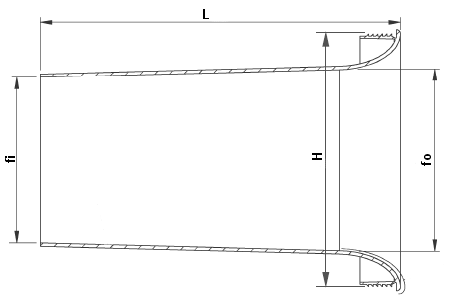

    Mam takie pytanie, bo nie znalazłem jasnej odpowiedzi, rura BR często ma dwie średnice: wewnętrzną (wlotową) i wylotową. Czy do obliczeń powinienem używać średnią arytmetyczną z tych dwóch średnic czy średnicę z najwęższej jej części?
    #2 5846201
    SzokalML
    Poziom 36  
    Chyba pomyliłeś się w głośniku. GDM jest głośnikiem typowo średniotonowym. To pomyłka?
    W każdym razie, jeśli już jesteśmy przy STX-ach, to radzę wziąć ten:
    http://www.stx.pl/index.php?vMenu=2&vMenuItem=0&vSubPage=679&vItemDB=itemdb
    Ponadto jeśli nie dysponujesz dużymi funduszami, to powinieneś zastanowić się nad tańszą wysokotonówką z STX - z serii PJ.
    Nie wiem, jak ci wyszedł taki wykres, po wprowadzeniu danych od STX GDM.
  • #3 5846289
    mczeslaw
    Poziom 36  
    Ten GDM 17/180 STX, to w oóle dziwadło, z jego dobroci całkowitej wynika że bardziej nadaje się do obudowy z BR niż ten 17/100.
    No ale nie z takim wychyłem Xmax.
    A ten 17/100 to faktycznie w 30 literkach powinien zagrać. Strojenie na BR na 40 Hz i troszeczke mocniej go wytłumić gdyz podbarwi na o ok. 2dB w okolicach 80 Hz, ale takie uroki głośników z dość wysokim współczynnikiem dobroci całkowite.
    Jednym słowem nada się. Zgadzam się z kolegą SzokalML
    Ale po co komplikować sobie życie i robic 2,1/2-way. Zrób 2-way bo raczej będzie słabo ze średnimi tonami z jednego GDN17/100. A teraz pytanie do ciebie , czy w ogóle rozumiesz na czym polega 2,5-way, i jaka jest różnica w stosunku do 2-way, ( to moja czysta ciekawość ) :!:
    No i w 2,5 potrzebna Ci będzie cięcie jednego GDN - w okolicy 200 - 400 Hz, a to wymagało będzie cewki o dość znacznym koszcie.
    Ale co nie zabronione, nie jest zakazane.
  • #4 5846398
    goomis_pl

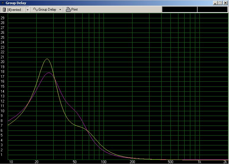

    Zapomniałem powiedzieć że od razu symuluję dwa głośniki.
    Więc spróbowałem zobaczyć jak będzie się zachowywać STX GDN-17-100-8-SC (żółty kolor na wykresach)
    oraz ARN 188-03-08 (fioletowy)
    oto co wyszło:
    STX przy strojeniu na 40Hz, rzeczywiście ponad 80Hz ma ok 2dB więcej, ale impuls jest na poziomie 21ms, czy to nie za dużo? Przy strojeniu na 47 impuls spada już poniżej 16ms, jednak po 80Hz ma podbicie ponad 3dB. Która sytuacja jest lepsza?
    Arna strojąc na 40Hz ma podbicie przy 60Hz ok 3,5dB, a impuls w Group Delay pokazuje 18ms.
    Która sytuacja jest najlepsza?
    I jeszcze pytanie o wytłumienie. Jeśli wytłumię obudowę to objętość jej się zmniejszy - dobrze rozumuję?
    Co do 2,5 drożnej konstrukcji - nie wiem jeszcze wszystkiego ale dużo czytam:) Nie będę się przy niej upierać.
  • #5 5846506
    mczeslaw
    Poziom 36  
    Wytłumienie- no wiadoma jak ktoś upakuje sztywnej gąbki to fizycznie objętość się może zmniejszyć, ale dla obudowy zamkniętej np. 100% wytłumienie zwiększa o 20 % danąobjętość do obliczeń , ale nie będę ci w głowie mieszał, paradoks, co nie?
    tak naprawdęu żywa sie materiałów o jak największej porowayości i o małej żadkości samych w sobie , gąbka moze być ale im żadsza tym lepsza. wyłożwnia po np.2 cm, ścianek od wewnątrz obudowy, jeśli jest potrzeba tłumienia, nie wpływa w BR na zmianę w objętości Vb. Tylko minimalizuje podatność obudowy na podbarwienia. Jak głośniki maja niski Fs, czyli częstotliweść rezonansową, to w zamkniętej nawet ich nie trzeba wygłuszać ( Np. GDN30/60 tonsila, ARN226 starej Tesli ), Ponieważ cha-ka się ładniej rozkłada.
    Ja bym wybrał strojenie STX-a GDN17/100 Fb- 40, chociaż sercem stoje bardzej za ARN-em. ( niższa częstotliwość Fs, i niższy wsp. dobroci Qts ) sprawi że podbarwienia w praktyce nie będzie sychać.

  • #8 5847429
    goomis_pl
    A co jeśli chodzi o rurkę BR? Średnia arytmetyczna średnicy wewnętrznej i wylotowej?

  • #9 5847598
    mczeslaw
    Poziom 36  
    Nie wiem o co Ci chodzi z tą średnią. Nierównoległe ścianki wpływają bardzo bobrze ma efekt fali stojącej, nie tworzy się, i dobrze, a na jakie przetworniki się decydujesz???

  • #10 5847680
    goomis_pl
    Chodzi mi o coś takiego:
    są tutaj dwie średnice: 'fi' oraz 'fo'. Zastanawiam się którą z wartości używać przy obliczaniu strojenia.

    #11 5847817
    mczeslaw
    Poziom 36  
    Tak myślałem, ten wymiar który nas interesuje to " fo", czyli pole (średnica") wyjścia (wylotu).

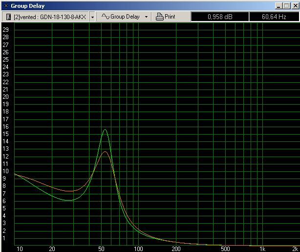

    Spróbowałem je symulować w 30l. Strojenie na 53Hz wychodzi chyba najlepiej dla jednego i dla drugiego.
    Oto rysunki:
    Wykres zielony przedstawia - STX GDN-17-140-8-SK
    Wykres pomarańczowy - STX GDN-18-130-8-AKX
    Czy to nie źle że na zielonym wykresie GDN-17-140-8-SK pow 100Hz spada prawie o 0,6dB poniżej linii czerwonej? Może te 0,6dB to nie tak dużo?
    Zależy mi jednak na 2,5 drożnej konstrukcji 60l (nie mam pola manewru co do litrażu). Czy te głośniki nie będą się za bardzo dusić w takiej obudowie?
    A czy przy 2,5 drożnej konstrukcji należy liczyć strojenie tak jakby grały dwa głośniki w tych samych częstotliwościach?

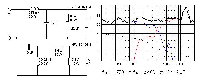

    M.B.S.

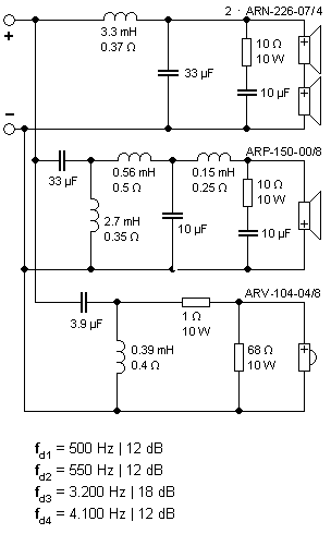

    Przestań już symulować. Kolego! Albo za mało przeczytałeś, albo poprostu ejstes odporny na wszelkie rady. Ślepo korzystasz z symulatora! WinIsd ma to do siebie, że może pokazać zupełnie nieprawdziwe "krzaki". Bez pomiarów to jak niewidomy na polowaniu.
    Wejdź w dział DIY, obejrzyj gotowe konstrukcje i jakąś wybierz, bo to co tu widze jest bez sensu - pomożemy Ci wybrać przetworniki - pozostanie problem zwrotnicy- pomozemy wybrać zwrotnice - bez pomiarów może okazać sie zła.
    Zbuduj sprawdzoną konstrukcję na 2xarn 226+ arp 150 + arv 104
    Lub jakieś 2 -drożne monitory - tu napewno koledzy podpowiedzą. Co projekt -to inny gust.

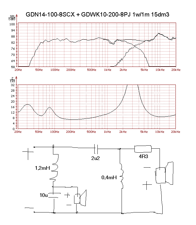

    Możesz zrobić STX gdn14-100-8scx + GDWK10-200-8pj

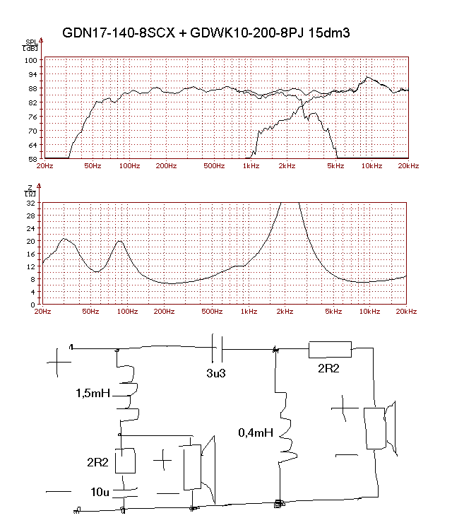

    GDN17-140-8scx + gdwk 10-200-8pj
    ARN 150-03 + ARV 104/03
  • #20 5850163

    się ale za prawia 180 stopniowy kąt promieniowania i za ogromny SPL (no i że z tej samej serii AKX), to zastosowanie
    jej jest uzasadnione (oczywiście z 4 decybelowym tłumikiem, który jednak snacznie usuptelnia jej brzmienie).
    Z pewnością zmniejszenie tłumikiem jej amplitudy wychyleń membrany wpływa na zwiększenie jej górnego pasma
    przenoszenia, no i na ogólną wytrzemałość mocową, co przy podziale 3 kHz jużma znaczenie. Ogólniegłośniki są godne
    z pewnością uwagi , teraz to już wiem, ale GDN 180-130-8 AKX kosztuje 135 zł, a GDWK 10-200-8 AKX kosztuje 84 zł.
    Czyli komplet z przesyłką jakieś 450 zł.
    Peerless HDS164 Nomex i Peerless V-line XT25TG-30-04 w komplecie so zestawu stereo kosztuje 600 zł, czyli tylko
    150 zł, albo aż 150 zł więcej, i tu nasuwa się pytanie. Czy nie lepiej poczekać, dozbierać i dołożyć dołożyć trochę? Czy może kierowaćsię patriotyzmam, bo to niby polskie.
    Odpowiedź pozostawiam Wam drodzy przyjaciele.
    Chociaż jak znam życie po roku występowania serii AKX w ofercie czas
    na jekąś promocje. No chociaz żeby poniżej 400 zł wyszło.
