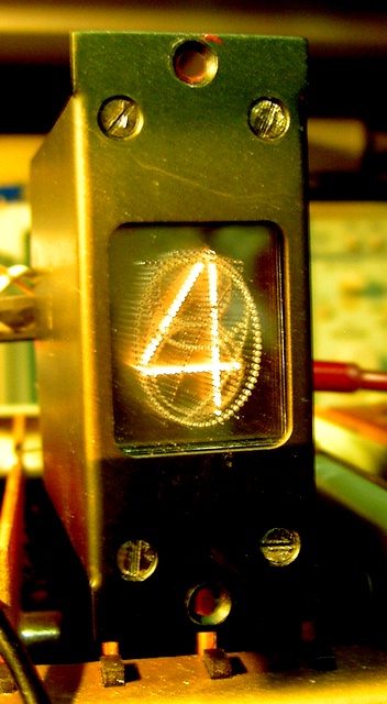

    DariuszEE
    Koledzy
    Ten typ wyświetlacza nazywa się Light-Pipe
    Większość materiałów twierdzi iż został wynaleziony i opatentowany przez firmę Canon w 1968 roku
    Ja natomiast widziałem tego typu wyświetlacze produkcji POLSKIEJ z 1967 roku.
    zdjęcie POLSKIEGO Light-Pipe
    Zegar z nietypowym wyświetlaczem
    Poniżej zamieszczam linki :
    Opis wszelkiego rodzaju wyświetlaczt
    Opis kalkulatora z wyświetlaczem Light-Pipe firmy CANON.
    Opis wyświetlacza Light-Pipe po niemiecku.
    A teraz troszkę o konstrukcji Zegar z nietypowym wyświetlaczem
    "pionowy duży"
    Zegar z nietypowym wyświetlaczem Zegar z nietypowym wyświetlaczem
    "Pionowy mały"
    Zegar z nietypowym wyświetlaczem Zegar z nietypowym wyświetlaczem Zegar z nietypowym wyświetlaczem Zegar z nietypowym wyświetlaczem
    "Płaski"
    Ps. Kolego "oscylogram " Możesz spokojnie rozbierać , raczej nie uszkodzisz
    Pozdrawiam Darek
