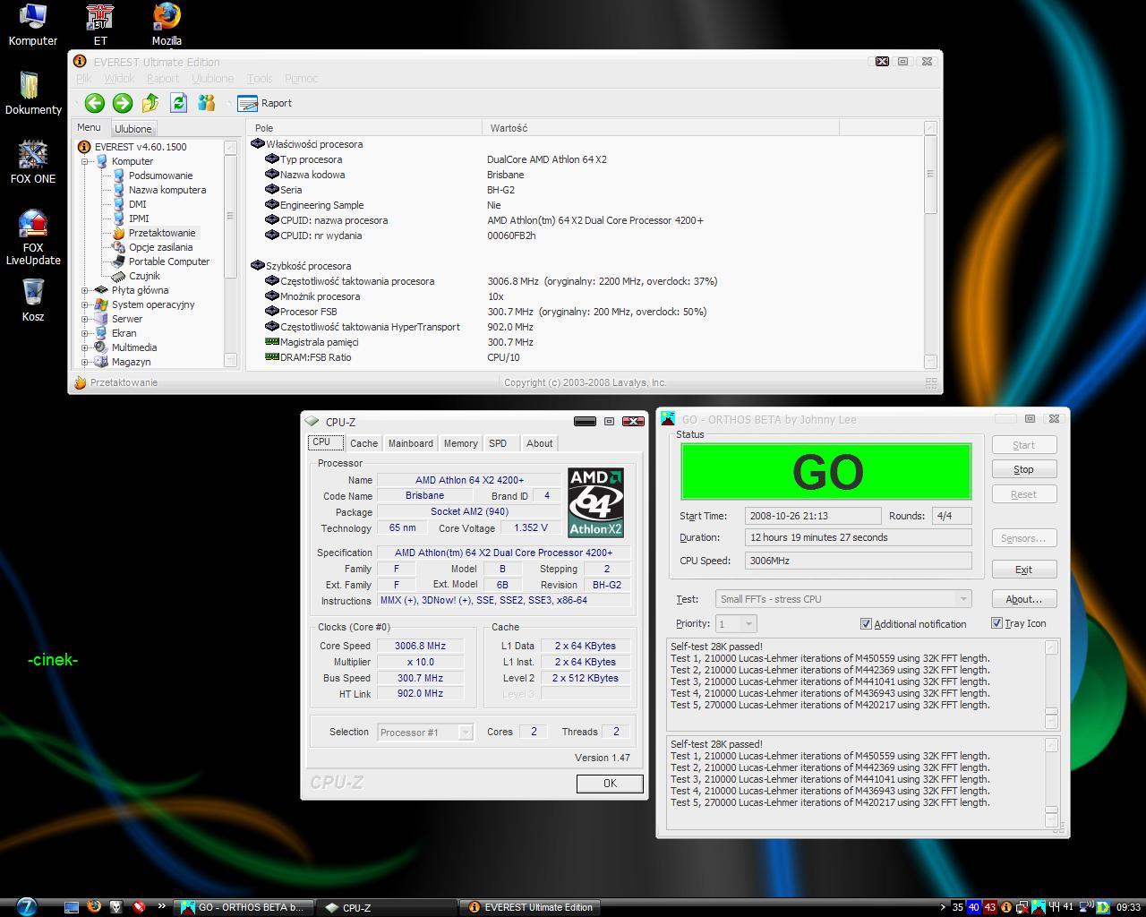

    #2 5851638
    -cinek-
    Podkręcamy Athlon64 X2 4200+ s. AM2
    mój ma standardowo 1.35V i robi 3ghz co bardzo mnie cieszy :D:D
    1.35v bezpieczne i można spokojnie korzystać na codzień
