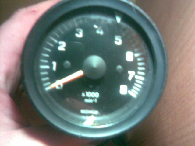

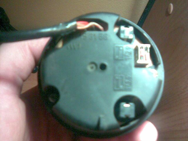

    Jak w temacie...mianowicie znalazłem zajebiaszczy moim skromnym zdaniem obrotomierz do mojego buggy:-P.....niestety nie wiem jak go podłączyć. Są tam 4 kable. wiem że napewno jeden musi mieć sygnał z cewki...ilość wzbudzeń cewki na min....ale nie wiem który:-D...kable są opisane: biało-czerwony - 58, brązowy - 31, czerwony - 15, i zielony - 1. Dodam że obrotek ma podświetlenie....a oto foto

    #2 5847668
    autoas
    58 - plus do podswietlenia
    31 - masa
    15 - pus po "stacyjce"
    1 - do cewki (minus albo 1 zależy jak cewka opisana)
    #3 5847675
    ociz
    58 - podświetlenie
    31 - masa
    15 - +
    1 - sygnał z cewki
