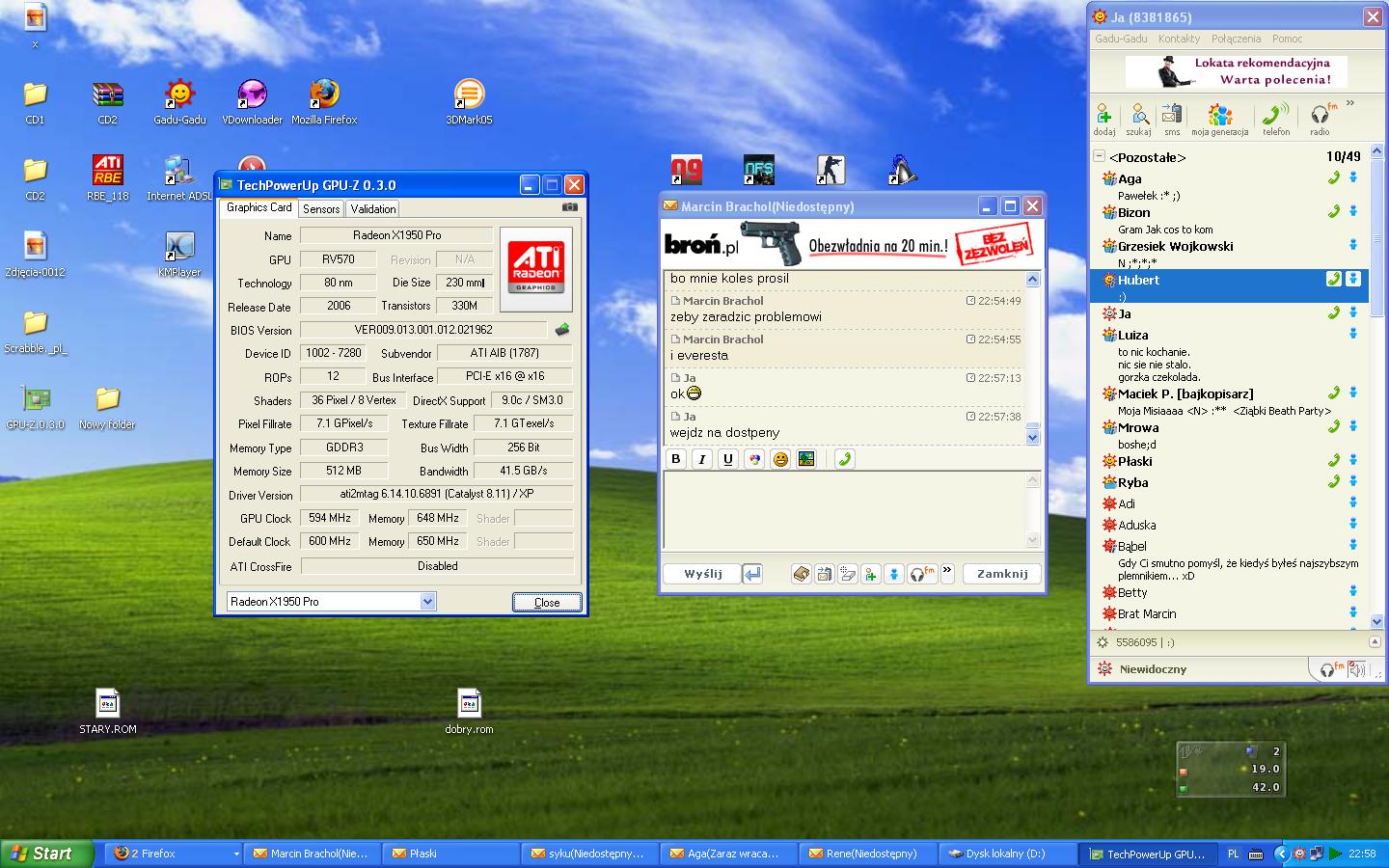

    Daj screen z GPU-Z. Zaopatrz się również w Everest`a i zrzut strony ekran/procesor graficzny - tylko zrzut tego co trzeba nie interesuje mnie widok twojego pulpitu czy innych zbędnych rzeczy ;).
    Z góry polecam lekturę TEGO OGŁOSZENIA żeby obyło się bez konieczności poprawiania zdjęć.

    Daj wreszcie screen z GPU-Z o który prosiłem.
  • #7 5877696
    panczes
    x1950 pro 512 mb - problemy z o/c ! proszę o pomoc
    oto screen

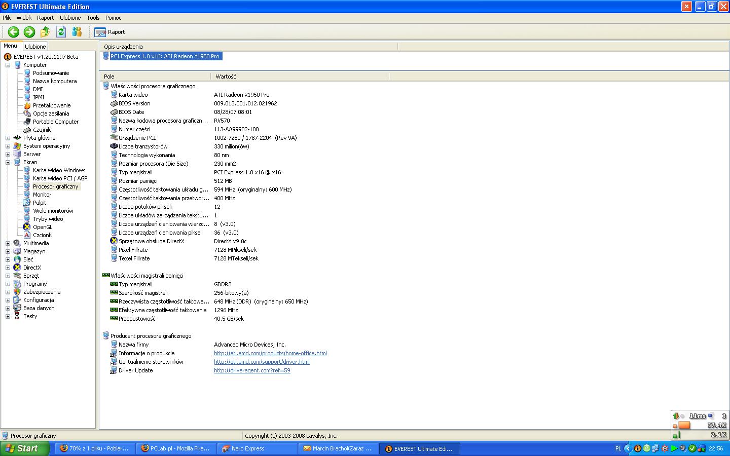

    everescik
  • #8 5878004
    Mery84
    Czy ja pisałem w obcym języku?
    Wywal Catalysty. Wrzuć Omega Drivers wraz z ATi tray tools. W ATT zmień język na polski i w ustawieniach sprzętowych -> ustawieniach podkręcania spróbuj coś zdziałać. Mam na myśli podnieś taktowanie rdzenia i pamięci i co 5-10MHz puszczaj zawarty w programie scan for artifacts. Nie muszę tłumaczyć, że najpierw podnosisz rdzeń aż znajdziesz jego stabilny max. Pamięci cały czas na stock. Gdy dotrzesz do max rdzenia obniż go o 10MHz i będziesz wiedział ile karta będzie szła. Później rdzeń na stock i ta sama zabawa z pamięciami. Tak samo max o 10MHz w dół i to powinny być stabilne nastawy. Rdzeń i pamięci według wyliczonego maxa męczysz 3D markami żeby karta się podgrzała (2-3 przebiegi 3Dm05). Po tym w ATT odpalasz scan for artifacts na powiedzmy 1-2h. Jak wyjdzie zero to masz max zegary. Jeśli nic nie zdziałasz daj znać i weźmiemy się za podnoszenie napięć.
