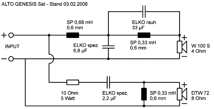

    Witam jakie elementy zmienic aby dostosowac do 8ohm niskotonowca i takiej tez opornosci kolumny , a moze nic niezmieniac ?

    Po pierwsze:
    dla zaprojektowanego zestawu nie powinno zmieniać sie głosnika niskotonowego, mysle ,ze dlatego jest 4ohm aby zniwelowac róznice w skutecznosci, zmieniając na 8ohm spowodujesz ze głosnik zagra 2x ciszej.
    Z tego co widze musiałbyś zastsować tłumik na wysokotonowy.
    Kolejna informacja- co dzieje sie gdy do zwrotnicy dedykowanej dla głosnika 4ohm podłaczymy głosnik 8 ohm? :
    1. Zmienia sie czestotliwość "cięcia"
    2. Moze powstać dziura w pasmie przenoszenia zestawu.
    3. Może powstać podbicie charakterystyki o kilka dB - pkt 2 i3 zwiazany jest ze zmiana charakterystyk fazowych - zachecam do lektury.
    4. Możemy trafic na rezonans na skraju pasma i zwrotnica nie zadziała tak jak powinna co prowadzi do konsekwencji opisanych w pkt 2 i3
    WNIOSEK: nalezałoby zaprojektować zwrotnice od podstaw i wykonać pomiary
  • #4 5861250
    Adam S.
    Dziekuje za podpowiedzi ,wynika z tego ze trzeba zaprojektowac nowa zwrotnice ale to nie na moje mozliwosci.
