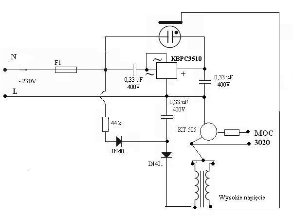

    Mam stroboskop prawdopodobnie mocy 1500wat (wynika to z faktu że na oddzielnym sterowniku pisze "strobo 2000" i to by tak pasowało że z sieci będzie ciągnąć 2kW)
    Niestety nie wiem jaki tam jest palnik (pisze tylko na nim omnilux).
    Jak szukałem w sklepie palnika to znalazłem OMNILUX XOP-15 100V/1500W, z opisu wynika że jest na 100V a jak miernikiem zmierzyłem napięcie na palniku +/- to było ok 1200v (palnik najprawdopodobniej uszkodzony bo słychać cykanie jak by sie chciał zapalić ale nie świeci), kondensatory to 0,33uF 400V więc bez obciążenia wiem że będzie większe napięcie ale nie aż tak wysokie.
    Jest sterowany analogowo (nie dmx)
    Jeśli ktoś ma do tego schemat to proszę wstawić
    Proszę o pomoc bo nie wiem jaki mam kupić do niego palnik
    I jeszcze taie pytanie: jak zrobić regulacje jasności świecenia ?

    Czy to przypadkiem nie jest taki stroboskop? Poczytaj i sie upewnij.
    Zobacz też jeszcze tutaj.
    #4 5850478
    Seba319
    Poziom 24  
    Może jakieś zdjęcie? Patrzyłeś po schemacie czym sie różni? Może zasada działania jest podobna bo ten stroboskop tez jest na palniku OMNILUX XOP-15. Najważniejszy jest układ zasilania palnika bo wyzwalanie można zorganizować na wiele sposobów.

    W sumie układ gretza jest tak samo namieszany bo są dwa wyprowadzenia zmostkowane.
    Czy jest opcja aby tam był inny model palnika ?
    #6 5851983
    Seba319
    Poziom 24  
    Jeśli nie jest dokładnie oznaczony to istnieje taka opcja, jednak jest to wątpliwe bo ten palnik jest bardzo popularny. Osobiście bym obstawiał że jest to jakaś modyfikacja tego układu. Postaraj sie na podstawie rozmieszczeń elementów narysować sobie schemat i porównać.

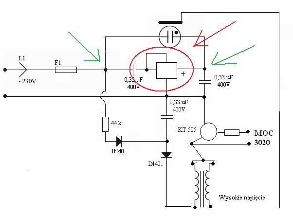

    Czy to napewno dobrze rozrysowałes?
    Stroboskop 1500W VAVdynamic - jaki palnik?
    Ten kwadracik to u Ciebie mostek prostowniczy? Palnik jest wpięty miedzy zasilanie fazowe a "+" mostka?

    Wiec zasilanie wychodzi ze stroboskopu? Jest to napięcie 230V? Tranzystor i oporniki służą do sterowania optotriakiem.
  • #18 5888488
    Seba319
    Poziom 24  
    To co tu narysowałeś to nie jest typowy prostownik napięcia o wartość 6.8V, tak jak sugerowałeś podczas rozmowy. Przesymulowałem cześć układu i zastanawiam się czy gdzieś nie popełniłeś błędu? Wyszło mi że kondensator 100uF powoli ładuje się do napięcia 6.8V poczym, a jenoczesnie napięcie na wejściu sterownika ma coraz większą amplitudę i upodabnia się do przebiegu prostokątnego. Jak na moje oko dziwnie to wygląda choć może się mylę. Ten niby tranzystor to już całkiem zagadka bo nie dość że "chyba tranzystor" to jeszcze nie wiadomo gdzie ma jakie wyprowadzenia. W dodatku napięcie na kondensatorze jest napięciem sterującym optotriakiem co sugerowało by że cały czas jest załączony gdy sterowanie jest odłączone.

    Więc moja porada zadziałała ;) Układ jaki narysowałeś jest bliźniaczo podobny do układy z tematu jaki Ci podałem na początku.
    Pisałem z jego wykonawcą i na 100% pracuje tam palnik OMNILUX XOP-15 100V/1500W. Tam tez jest napięcie sieciowe, a stroboskop pracuje prawidłowo i bez kłopotów. Pamiętaj jednak że wszystko robisz na własna odpowiedzialność, ja osobiście bym wymienił właśnie na taki palnik.

    no owszem tylko umnie z triakiem współpracuje optriotriak aby odizolować wysokie napięcie od niskiego, ale sam sterownik nie łączy się w żaden sposób z napięciem fazowym tak jak jest na twoim schemacie i przez to mi to nie pasowało
  • #22 5889908
    Seba319
    Poziom 24  
    Tak jak pisałem, po dokonaniu symulacji okazało się że na sterownik nie idzie napięcie stałe tylko zbliżone do prostokątnego które jest w fazie z napięciem sieciowym. Umożliwia to synchronizację, a więc sterowanie mocą itd. Tylko ten kondensator trochę mi nie pasuje, ale (jeśli nie popełniłeś błędu) może analiza sterownika by wszystko wyjaśniła. Skoro nie można znaleźć palników OMNILUX-a na napięcie sieciowe to wygląda na to ze musi być na niższe.
