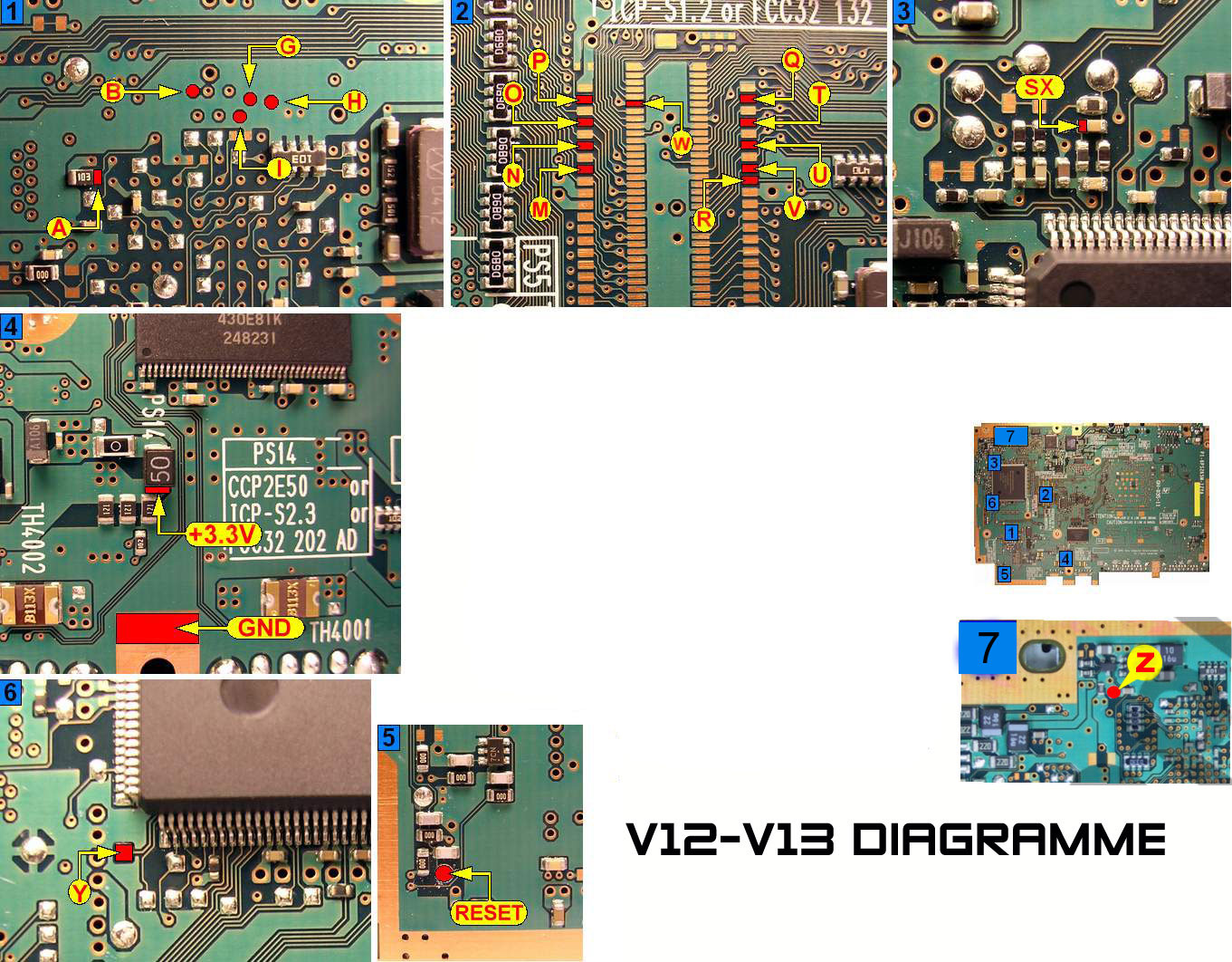

    Witam.Zamierzam do mojej konsolki kupć modbo 760.Mam takie pytanie czy trzeba robić laser fix ? ( choć nie wiem co to znaczy).Mam zamiar w niej wymienić laser(PVR-802W).jaki chip jest lepszy modbo czy mesayah ?Pozdrawiam
  • #2 5851626
    Haker5
    Myślę, że modbo jest odpowiedni i będzie najlepszym rozwiązaniem wybierając z tych dwóch co do laser fix jeżeli laser jest on po wymianie to proponuje Ci również go zamontować.
  • #3 5851721
    mielik6
    dzięki za szybką odpowiedź.Właśnie na allegro kupłem modbo z softem z 2008 roku i zabezpieczenie lasera.czekać aż dojdzie i bedziemy montować ;)
  • #4 5851769
    Haker5
    Co do zabezpieczenia to zamontuj je ponieważ dopiero od V15 nie jest one wymagane twoja konsola to wersja V12/V13 oczywiście nie musisz go montować, ale jeśli jest w zestawie to zamontuj gdyby nie było to nie musiałbyś go montować.

  • #10 5852848
    Haker5
    Jest to V12 ale to nie ma znaczenia bo montaż w V12/V13 jest taki sam, a w załączniku masz schemat montażu.
    PS2 scph-70004 i modbo760
  • #11 5853582
    mielik6
    oj ciężko będzie to lutować.Ale zobaczymy co z ego wyjdzie ;)
  • #12 5853890
    Haker5
    Jak lutowałeś dużo to spokojnie to zrobisz zwykłą lutownicą jeśli nie proponuje albo stacje lutowniczą albo serwis lub dobrego elektronika.

    No i przyszedł laser.Zamontowałem go i wszystko dobrze działa.Wziołem sie za modbo.Najpierw zamontowałem laser fix.Potem próbowałem modbo (zlutowałem kilka styków ale sprawa mnie przerosła i nie poradziłem sobie , więc wylutowałem modbo a laser fix został
  • #22 5895139
    Haker5
    Jeżeli nie dajesz sobie rady to daj to jakiemuś dobremu elektronikowi wraz ze schematem to Ci to wlutuję.
