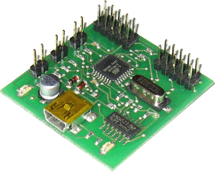

    Posiadam juz znany programator Dual AVR ,
    Programator USB Dual AVR + niedziałajace AVR Studio 4
    który zainstalowałem w systemie Win XP i jest tam widoczny ( menedżer urządzeń ), niestety nie mam komunikacji z AVR Studio ( zmieniałem comy, podmieniałem drivery, wymieniłem przewody połączeniowe i nic )
    Proszę o poradę.
    Z góry dziękuje i pozdrawiam
    Andrzej

    A nie wyskakuje Ci czasem okienko do upgrade'u? Co masz na mysli pod pojeciem brak komunikacji z avr studio?

    Przy próbie połączenia ( tools >STK500/AVRISP ) otrzymuje komunikat (Detecting on 'Auto'...FAILED! ) lub Detecting on 'COM5'...FAILED! jeżeli jest włączona opcja właściwego coma.
    System operacyjny WIN XP AVR Studio 4.10

    A prędkość transmisji tego COMU masz na 115200? Do dobrego złącza się podłączasz? Spróbuj także założyć zworkę nr 2. Jeżeli nie działa to na bank połączenia. Po za tym czasem trzeba podłączać i odłączać programator kilka razy oraz resetować docelowego uc.
