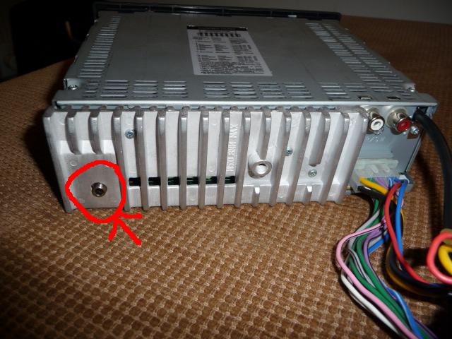

    koledzy. może się ktoś orientuje co to za wejście na małego jecka z tyłu radyjka??
    Alpine cde9821r co to za wejście
  • #2 5851681
    nemo666
    podejrzewam zmieniarkę lub aux :)
  • #3 5851690
    mbana
    no właśnie chciałbym podłączyć mp3 tylko nie wiem czy coś sie nie zepsuje. dodam że nie zauważyłem w ustawieniach radyjka funkcji aux ;-( i dlatego nie jestem pewny co to może być
  • #4 5851705
    ManDragon
    ja bym stawiał raczej na jakieś zewnętrzne sterowanie typu joystick lub sensor pilota na podczerwień
  • #5 5851710
    nemo666
    ewentualnie bezpiecznik pójdzie , nic poza tym ;)
  • #6 5851719
    mbana
    ok jak sprawdze to napisze ;-) a czy jest w ogóle możliwość jakoś podłączyć mp3 jak okaże sie że nie ma aux??

    Panowie zamiast zgadywać może by tak sięgnąć po instrukcję obsługi ?
  • #10 5852784
    wit007
    Poziom 24  
    Literka E w nazwie wskazuje brak sterowania zmieniarka.
    To gniazdko do pilota.
  • #11 5853134
    mbana
    czyli mp3 pod to nie da rady podłączyć tak??
    w instrukcji jest napisane że jest to: REMOTE CONTROL INTERFACE CONNECTOR / TO REMOTE CONTROL INTERFACE BOX

    nie. radio mam dobrze podłączone. to od początku. Mam trójnik do którego podłączam CB i nawigacje. trójnik samochodowy ma wtyczkę do zapalniczki samochodowej. Chodzi mi o to że w schowku mam gniazdo (w prostokątnej kostce). chciałem podłączyć ten trójnik do gniazda w schowku i dlatego się pytam czy można odciąć tą wtyczkę od trójnika, zdjąć izolacje z kabelków i po prostu podłączyć do tej prostokątnej wtyczki w schowku. pytam też bo we wtyczce od trójnika jest bezpiecznik. jak odetnę to już bezpiecznika nie będzie a nie chciał bym zrobić jakiegoś spięcia

    u mnie w alpince do takiej wtyczki podpina się + ze świateł, po włączeniu świateł drogowych podświetlenie się troszeczkę ściemnia, w instrukcji jest jest napisane , że dzięki tej "opcji" wyświetlacz nie razi kierowcę po oczach
