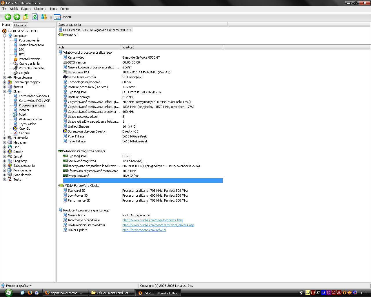

    Witam. Chcę sie pobawić w OC mojej grafy GeForce 8500 GT Gigabyte 512MB
    OC grafiki 8500GT
    Trochę sie juz z nią bawiłem programem V-Tuner 3 jak widać
    Jak i czym mogę ją wycisnąć? temp: ma stosunkowo niskie ok 40*-55* wieje na nią 120mm wiatrak

    Ile?
    Jak sprawdzisz to będziesz wiedział, nikt Ci nie powie dokładnie jaki wynik uzyskasz, a te temperatury to w stresie?
    Ogólnie max temperatury to 80-90*

    No wiesz... przy mojej 8800gs przy pełnych obrotach wentylatora mam 45* przy stresie, przy najniższych ~60* a rdzeń wyżej taktowany.
    Jeśli chcesz kręcić, to zważając na układ, powinieneś uzyskać jakieś 650mhz.
    Ale jak napisałem wyżej, sam musisz to sprawdzić...
