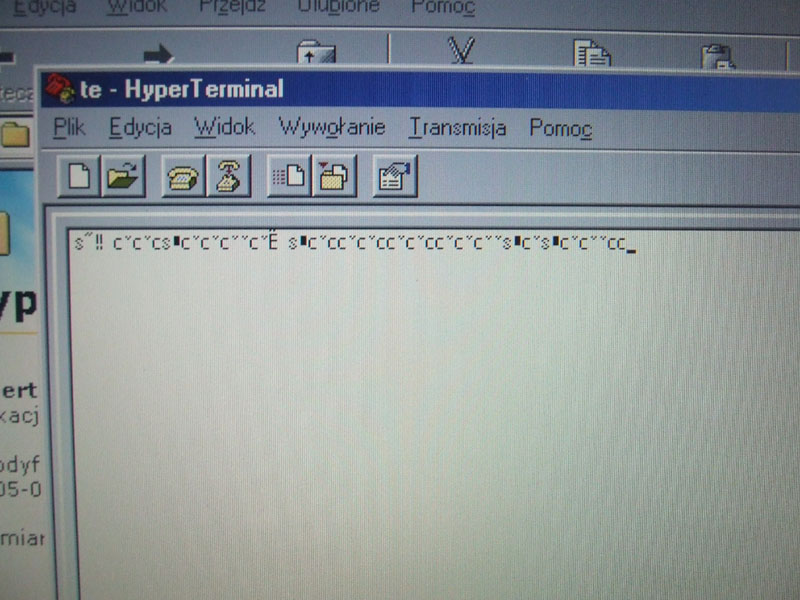

    Mam problem z połączeniem mikrokontrolera AVR przez złącze RS232. Płytka razem z procesorem zasilana i programowana jest z innego laptopa, natomiast przez złącze uart miała współpracować z innym.
    Po wgraniu przykładowego programu, który wpisane znaki na klawiaturze wyświetlał by w terminalu i na ekranie LCD płytki, mam następujący problem:
    Po wpisaniu literki a - wyświetla się dziwny trójkąt, po k - { itp. Nic nie da się wpisać normalnie. Prawie identycznie dzieje się na wyświetlaczu, z tym że tam pojawiają się jeszcze inne "krzaczki". Co może być tego przeczyną? Próbowałem nie tylko w HyperTerminalu, ale także w terminalu bascoma - to samo.
    Wszystko jest poprawnie ustawione - prędkość 2400, 8, Brak, 1, Brak, TTY.
    Proszę o pomoc

    Zestaw startowy AVT3500 - kwarc 4,00
    #4 5853434
    mirekk36
    no ok kwarc dla tej prędkości i ustawień powinien być ok. Na tej płytce jednak nie ma prawdziwego konwertera TTL/RS232 jak np MAX232. Są tylko inwerterki sygnału na tranzystorkach. Jeśli coś tam źle podłączyłeś lub nie ustawiłeś odpowiednio zworek to może dlatego masz taki efekt

    Jakie napięcia powinny być na wejścia TxD i RxD? Nie wiem czy to jest normalne:
    TxD - 0V - przy wysyłaniu znaku napięcie ok 0,4V
    RxD - 5,72V

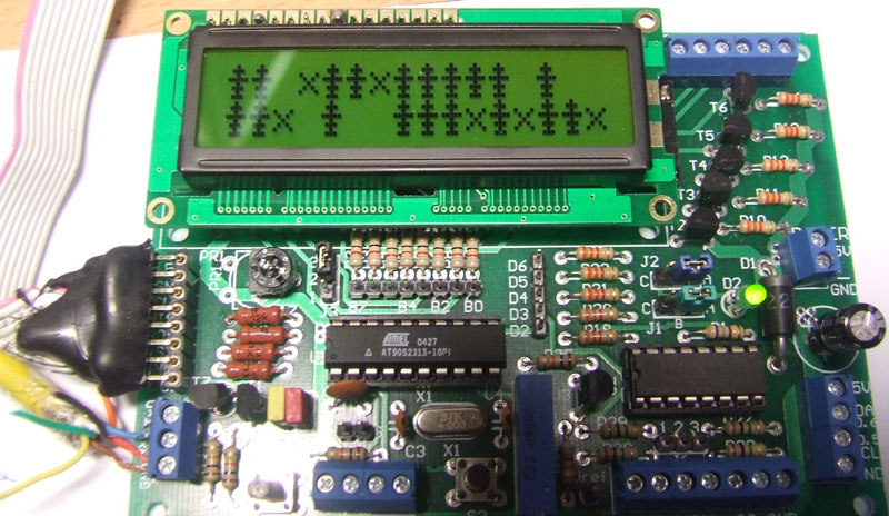

    Po wpisaniu pokoleji wszystkich znaków z klawiatury
    (qwertyuiop[]asdfghjkl;'\zxcvbnm,./)
    tak to wygląda w hyperterminalu:
    AT90S2313 - uart i HyperTerminal
    A tak na płytce:
    Na przycisk ESC również żadnej reakcji.

    Mortan1 -> chesz się szybko nauczyć programować i robić coraz mniej błędów w programach a za to więcej działająych układów? .... to zobacz sobie, wszędzie o tym piszą (nie tylko ja) ..... nie korzystaj z ustawień jak to mówisz sprzętowych w Bascomie i wpisuj jasno i wyraźnie w kodzie na początku:
    1. załączenie definicji procka, u ciebie: $regfile = "2313def.dat"
    2. definicja jaka jest częstotliwość taktowania, u ciebie: $crystal = 4000000
    3. prędkość dla RS232, u ciebie: $baud = 2400
    tak samo dla pinów wyświetlacza LCD i tym podobnych, bo bez tego zginiesz chłopie. Już przez to możesz mieć mnóstwo niespodzianek

    Teraz stała się jeszcze dziwniejsza rzecz, nagle przestał działać wyświetlacz - w pierwszej linijce wyświetlają się kwadraty, natomiast druga jest pusta. Żaden program nie działa, nawet najprostszy:
    Do
    Cls
    Lcd "Bascom"
    Loop
    End
    Co się mogło stać?

    Jest to samo - kwadraty w pierwszej linijce, w drugiej pusto :(
    #18 5854379
    mirekk36
    ok teraz można analizować ;)
    skoro widzisz kwadraty w pierwszej linijce a w drugiej pusto to na 1000% oznacza tylko, że wyświetlacz nie został prawidłowo zainicjalizowany (programowo oczywiście).... co może być tego powodem?
    1. na pewno nie Bascom - bo w takiej prostej konfiguracji to zawsze ale to zawsze działa chyba, że
    2. sprawdź po trzykroć połączenia wyświetlacza z parametrami Config Lcdpin
    jeśli sprawdzisz - to zobacz czy nie ma jakiegoś fizycznego niekontaktu lub przerwanej ścieżki czy zimnego lutu - bo ten ostatni bywa najgorszy
    rozumiem, że procek się programuje bez żadnego błędu tak?
  • #19 5854433

    Potencjometr miałem skręcony na minimum. Podczas sprawdzenia, widzę, że kwadracikai zaczynają migać, po wyregulowaniu w pierwszej linijce wyświetlacza pojawiły się dziwne krzaczki. Po restarcie znowu kwadraciki i nic. Popukałem chwilkę w luty na wyświetlaczu i pojawiły się krzaczki, czyli co to może oznaczać?

    Poprawiłem wszystkie luty wyświetlacza, rozwiązało to problem.
    Czyli wyświetlacz jest już wporządku. Teraz muszę dojść o co chodzi z tym uartem ...
    Przed chwilą załadowałem program ten sam co wcześniej do współpracy z UART i ..., znowu to samo.
    Przypomniałem sobie jednak o twoich wskazówkach, wklejam ustawienia do programu, ładuje... i niesamowite, ale wszystko zadziałało. WSZYSTKO JEST JAK NALEŻY.
    Bardzo dziękuje za pomoc!
