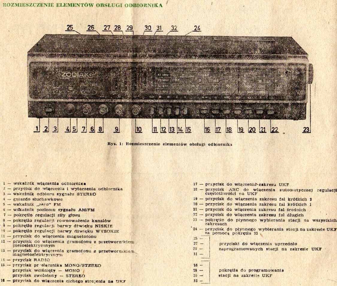

    To żaden problem. Instrukcja jest w internecie, jednak trzeba mieć punkty aby ja pobrać. Zrobiłem to przed chwilą i wklejam opis płyty czołowej.

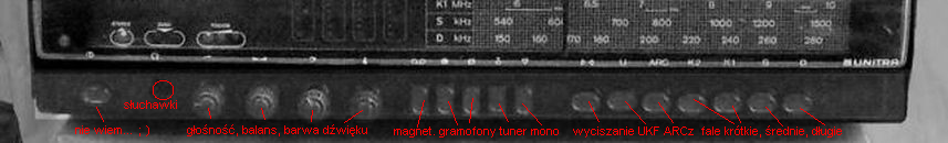

    Cześć Adam!
    Poszukuje opisu przycisków przedniego panelu do Zodiaka
    Wybacz jakość... ;)
    A właśnie kolego Zybex, punkty.., i pewnie chodzi o Unitra.eu.org... ;)
    Dzięki za to :)

    Zgadza się. :D Mam nadzieję, że Adam to doceni. :|
