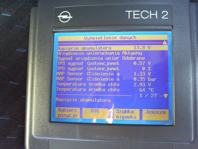

    Corsa B 1.4 16V
    Na zimnym silniku jest slaby ale w miare mozna jezdzic, natomiast gdy się nagrzeje to jest tragedia, nie reaguje na pedał gazu można wciskac do podłogi a silnik zero reakcji. Sprawdzone wszystko z elektroniki, podmieniany sterownik, wymieniona pompa paliwowa, diagnostyka techem nic nie wykazała. Czasem jak reaguje na gaz to dlawi sie tak do 3000 tys obrotow a potem juz do odcięcia bez problemu "ciągnie". Czy ktoś ma jakieś sensowne wytłumaczenie??
    Z góry dzięki za pomoc :D

    na jakie parametry zwracałeś uwagę podczas diagnozy?
  • #15 5877456
    raf398
    czas wtrysku , temperature , cisnienie w kolektorze , potencjometr przepustnicy , napięcie zasilania , napięcie na czujniki , zapłon ......
    Michu uwierz że naprawdę sprawdziłem wszystkie logiczne dla tych objawów parametry , teraz chyba zostało mi posprawdzać rzeczy które z logiką nie mają nic wspólnego .....

  • #23 5885671
    nojer
    hehe to widze kolega ma to samo co ja;)
    ja na techu sprawdzalem wszystkie parametry, czujniki wyciagalem i sprawdzalem rezystancje, zasilania sterownika;) przejscia miedzy czujnikami a sterownkiem i wszystko jest ok wiec glowa robi sie mala;)

    hm u mnie podcisnienie na wolnych = 0,67 Bar...

    nojer
    techem;) glowa robi sie juz mala;)
    auto caly czas kopci.
    z początku zamulone potem juz normalnie sie wkrece.
    Wszystkie czujniki sa na bank sprawne, sprawdzane wedlug autodaty i ksiazki WKL.
    nie wiem czemu pokazuje na testerze ze silnik jest na wolnych obrotach obciążony 8 %.
    Byc moze to wina blednego podcisnienia??

    nojer
    Na bank byl to tech pozyczony od znajomego o ile pamietam napięcie wychodzace z map to 2.69 v na wolnych
    2,96volta dokladnie jest na wyjsciu map sensora miedzy koncowkami A&C.

  • #30 5899534
    nojer
    przekrecony wał korbowy.
    Teraz pozostaje tylko wymienic ...
