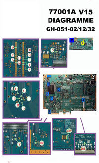

    Witam ,mam do przerobienia scph 77003 chipem modbo 760.Mam tylko jedną niejasność odnośnie punktów lutowniczych.Czy konieczne jest lutowanie punktów "CX" oraz "F" ,na niektórych schematach pojawia się również punkt "Z".Jak ktoś już przerabiał v15 tym chipem to proszę o pomoc

    Ja robiłem wiele razy V15 i zawsze ze schematu poniżej.
    PS2 V15-GH051-02 punkty lutownicze modbo 760

    Czy ten punkt "Z" także lutowałeś?

    Ja to lutuje, ale raz nie przylutowałem i działa tak samo jak z przylutowanym jeden punkt więcej mi nie szkodzi zrobić więc to zależy do Ciebie.

    Dzięki za info
