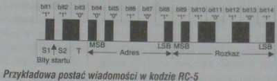

    1. W stanie "spoczynku" wejście INT1 od odbiornika IR jest w stanie wysokim bo wejście ma włączone podciąganie. Układ zareaguje na pierwsze zbocze opadające?
    2. Od kiedy odliczany jest pierwszy czas 3/4 okresu? Wydaje mi się że według podprogramu włączany licznik jest od razu po przejęciu przerwania. Ale jeśli tak to dalej mi się coś nie zgadza. Zgadzałoby się wszystko ażeby licznik zaczynał liczyć w momencie pierwszego zbocza rosnącego pierwszego bitu startu. Zresztą tak autor napisał w cytowanym wyżej opisie: "Fakt wykrycia zbocza środkowego (poczynając od pierwszego bitu startu) autor wykorzystał do zerowania układu licznikowego"
    3. Dlaczego odbierany jest dopiero drugi bit startu?
    W załączniku dołączyłem odpowiednie podprogramy.

    #4 5858682
    mirekk36
    mogą być 2 bity startu, bo standard RC5 właśnie tak jest "skonstruowany", że posiada 2 bity startu. Natomiast jego rozszerzenie czyli RC6 wykorzytuje drugi bit startu jako normalny bit danych.
    Ok - teraz odpowiedź dla autora, wydaje mi się, że uda się to wyjaśnić bo sam kiedyś miałem podobny problem ze zrozumieniem tego etapu dekodowania.
    Cały problem z błędnym rozumieniem bierze się z tego, że z jednej strony myślenie zacząłeś od nadajnika i od pierwszego bitu startu, który jak wiadomo w nadajniku rozpoczyna się NARASTAJĄCYM zboczem a potem w środku ma opadające - prawda?
    ale po stronie odbiornika to już wygląda inaczej, wszystko jest zanegowane i jak sam wspomniałeś w stanie oczekiwania cały czas na wejściu INT jest stan wysoki prawda? ;) tak więc nie mamy jak wykryć momentu "początku" tego pierwszego bitu startowego - prawda? ;)
    .... i tu leży właśnie leży pies pogrzebany, dlatego też prawidłowe rozpoczęcie dekodowania RC5 rozpoczyna się od "środka" pierwszego bitu startu, dzięki czemu kolejny bit może już być w całości odebrany (pamiętamy tylko, że wszystko dalej też jest zanegowane w stosunku do nadawanego sygnału)
    oczywiście można do odbierania i dekodowania RC5 podejść jeszcze na nieco inne sposoby (jeśli chodzi o algorytm - ja np najchętniej do dekodowania używam wejścia ICP Timera)

    Za bardzo nie mogę zrozumieć dlaczego po stronie odbiornika wszystkie dane mają postać zanegowaną w stosunku do nadajnika.
    Nadajnik wysyła najpierw dwa bity startu w postaci 1 czyli 900us stan 0 i 900us stan 1 i kolejny w takiej samej postaci. To te bity nie dojdą w takiej samej postaci do odbiornika? Przecież postać wiadomości wygląda następująco:
    Nie musi tak być - po prostu większość (wszystkie?) dostępne demodulatory podczerwieni w przypadku braku sygnału mają na wyjściu stan wysoki. Pojawienie się paczki impulsów generuje stan niski na wyjściu takiego odbiornika.
    Tu masz obrazek poglądowy:
    [Atmega32][ASM] odbieranie wiadomości w RC5
    assembler, po prostu dwa pierwsze bity są zawsze równe 1. Kwestia nazewnictwa - tak samo w RS-232 możesz mieć 1, 1,5 albo 2 bity stopu - niby też bez sensu, a jednak tak się przyjęło.

    mirekk36
    no teraz Dr.Vee tym obrazkiem animowanym to chyba bardzo dobitnie pokazał - dlaczego po drugiej stronie, czyli w odbiorniku wszystko jest zanegowane. Tak się po prostu przyjęło i tak się robi.
    i nawet nie ma sensu wyważać głową drzwi i próbować robić jakieś własne układy do sprzętowego odbioru, które będą jeszcze odwrotnie dawać sygnał na wyjściu bo po co? skoro można to już spokojnie w programie zrobić - a wystarczy tylko troszkę zmienić myślenie o odebrenym sygnale - właśnie jako o zanegowanym - to już żaden problem i żaden dodatkowy koszt
