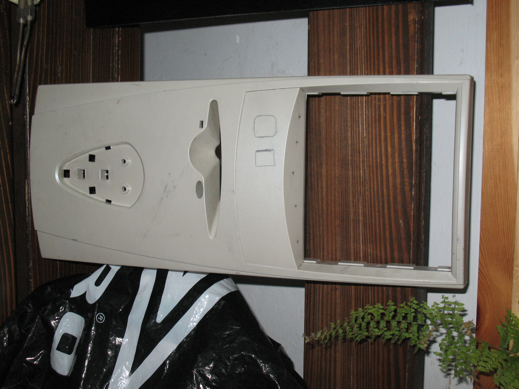

    Dzień 1, 16.12.2008 - ogólne przygotowanie, oględziny obudowy
    Prace rozpocząłem, od oględzin komputera. Po ściagnięciu wszystkich blach i panelu przedniego uderzyła mnie jedna rzecz. Szkielet, nie był szkieletem. Już blacha okrywająca jest grubsza :) Lekko nacisnąłem a cienka blaszka szkieletu się wygieła. Postanowiłem dodać do listy usztywnienie szkieletu kilkoma rurkami.
    Kolejna rzeczą jaką dziś zrobiłem to było zaadaptowanie ogołoconej konstrukcji do normalnej pracy. Z racji tego że to mój jedyny (tak mi bliski) komputer, powinien być gotowy do pracy. Rozprułem panel przedni i wyjąłem, przycisk. Kabelek przedłużyłem i położyłem na biurku.
    Znalazłem tam także diodę led, ale nie wiem jak ja sprawdzić. Nie ma na niej żadnych danych, ani innych rzeczy. Nawet mi trudno określić który to katoda, a który to anoda.

    Ogołocona konstrukcja.
    Kilka pytań odnośnie modingu obudowy + kronika moddingu
    Tajemnicza dioda.
    Nowoczesny przycisk.
