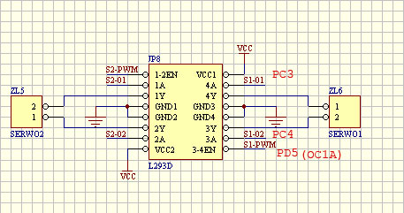

    przerobiony serwomechanizm probuje podlaczyc pod L293D i atmege16 tak jak na rysunku...
    posluguje sie kodem w mainie:
    	TCCR1B=0x03;
    	TCCR1B|= _BV(WGM12);    TCCR1A&=~_BV(WGM11);	  TCCR1A|= _BV(WGM10);
    	TCCR1A|=_BV(COM1A1);	TCCR1A|= _BV(COM1A0);      //PWM,Phase Correct Invert | Fast PWM set compare,set bottom
    	DDRD|=_BV(5);
    	OCR1A=125;
    	TCNT1L=0x00;
    	TCNT1H=0x00;
    	DDRC=0xFF;
    	PORTC=0x10;
    probuje ustawic 01 lub 10 na PC3,PC4 a na PD5 wypelnienie 50%.
    niestety nie wiem gdzie jest blad...
    z polaczeniami i serwomechanizm napewno wszystko sie ok

    a czy przy podaniu na wejścia ENABLE wysokiego stanu (bez PWM) - silniki działają? sprawdzałeś?
    rozumiem, że przeróbka serw polegała na wyjęciu z nich elektroniki i pozostały zwykłe dwa silniczki DC ? tak???
    Ten prostz ukadzik zawsze ładnie działa, więc zobaczy czy wszystko masz dobrze popodłączane no i jak pisałem sprawdź bez PWM tylko stan wysoki na wejścia EN

    wzgledem masy na plytce na nozkach L293d mam napiecia :
    Input 4 5V
    Input 3 4.23 V
    Output 4 5V
    Output 5 5V
    Enable 2 5V
    przy kodzie :
    DDRC=0xFF;
    DDRD=0xFF;
    PORTD=0xFF;
    PORTC=0x00;
    PORTC|=_BV(4);
    PORTC&=~_BV(3);
    ---edit
    PORTC|=_BV(4); daje mi 5V
    PORTC&=~_BV(3); daje mi 4.25 V (niby jak? )
    #5 5860442

    A czy kolega dturczak wyłączył JTAG w ATmedze ??

    ok, ale ja bym najpierw na twoim miejscu sprawdził czy działa prawidłowo cały układ z L293D tak nawet bez podłączonego procka, gdy sygnały EN mają stan wysoki a "ręcznie" podając 01 lub 10 na wejścia kierunku - czy silniczki prawidłowo działają - żeby być pewnym jednego.
    Skoro to powyżej będzie działać, to wtedy na twoim miejscu sprawdzałbym dalej ale...
    ... ale tak jak podpowiedział kolega powyżej - najpierw sprawdź albo potwierdź nam czy wyłączyłeś JTAG w procku? bo bez tego niektóre piny portu C nie będą działać ci poprawnie tak jak chcesz w tym przypadku

    tak niestety JTAG,bylem przekonany ze wylaczylem :/
