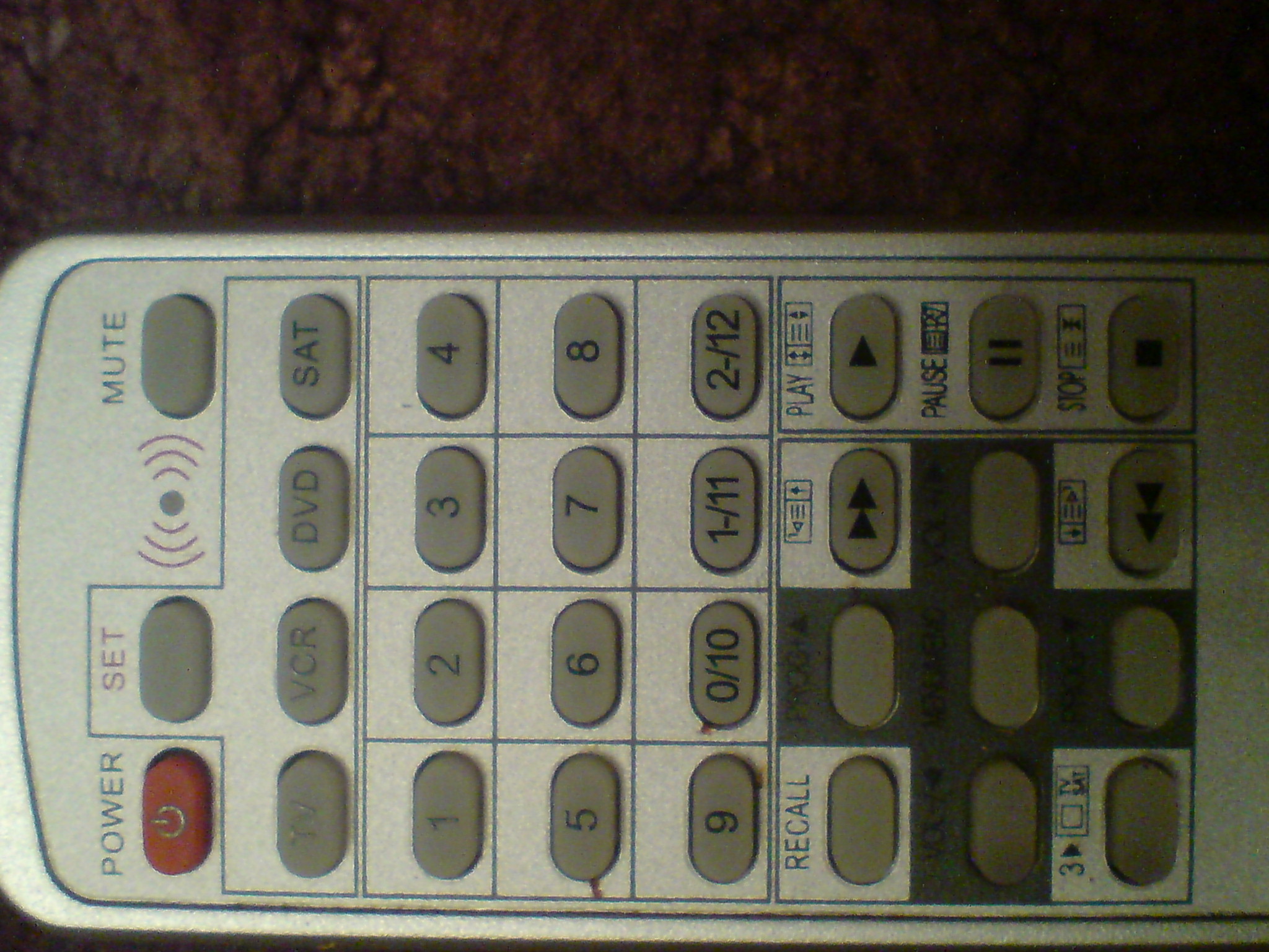

    ZNalazłem ostatnio uniwersalny pilot firmy DUNE .Nie wiem co to za firma. kto wie jak można go zaprogramowac.JAk wogole programuje sie piloty
    Uniewersalny pilot nie znanej mi firmy Dune
    Jak przyciskam jakiś przycisk świeci sie ta lampka na pilocie

    Programowanie proste wciskaż guzik zależności co programujesz czy satelite przycisk sat , odwarzacz przycisk vcr , telewizor przycisk TV .
    Następnie przyciskasz przycisk SET i trzymasz aż zapali się dioda potem przyciskiem power klikasz tak długo aż wyłączysz odbiornik .
    Zaznaczam że odbiornik musi być włączony czyli normalnie pracować .

    Zrobilem tak ale jak trzymałem przycisk set nie święci sie dioda
