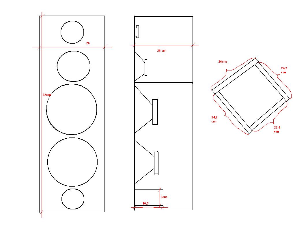

    Witam. Szykuje sie do budowy kolumienek trójdrożnych. Mam juz wstępny projekt kolumienek. Budował je bede na podstawie kolumienek które wykonane są tutaj : https://www.elektroda.pl/rtvforum/topic413200.html
    Założenia: Chciałbym aby kolumny grały czystko, dosyc głośno i żeby nadawały sie do kina domowego jako fronty.
    Obudowa: Obudowe brałem taką samą jaka jest wykonana w projekcie Urbana(92*26*26) (patrz link wyrzej) czyli obudowa bass-reflex (średnica 6cm, długość 10,5cm) 40 litrów wykonana z płyty wiórowej 18mm z oddzielną komora na średnie i wysokie tony.
    Przetworniki: głośniki jakich chciałem użyć byłyby to:
    niskotonowe: GDN 22-200-4 SC
    średniotonowe: GDM 14-150-8 SCX
    wysokotonowe: GDWK 10-200-8 PJ
    zwrotnice jakich chciałem użyć byłyby to STX 3D-12
    Moje pytanie brzmi czy te głośniki które tutaj wymieniłem będą nadawały sie do tego typu kolumn i czy będą grały odpowiednio dobrze i będa współgrały. Jeżeli nie to prosze o wskazówki co do poprawek projektu lub zmany głośników na inne, według was lepszych.
    załączam wstępny szkic:
    Kolumienki 3 drożne na STX

    Na początek to dwa głośniki klasy ponad 20cm, maja łączą powierzchnie prawie taką jak głośnik klasy 30cm, czyli około 500cm ² , a co za tym idzie już błędem jest zastosowanie tunalu BR φ 6 cm. Tu co najmniej 10 cm, jak nie więcej.
    Może się myle ale nie jesteś zbyt oblatany w kwestii budowy, i zasad działania zespołów głośnikowych, czyż nie :wink:, ktoś kto by jażył chociaż podstawy wyciągną by jakąś naukę z literatury i opisów kolumn kol. Urbana. Dlatego też ci polecam ARN226 i to w obudowie zamkniętej, raz że pięknie zagrają, a dwa że są gotowe do niepodważenia projekty o obudów i zwrotnic pod głośniki ARN226, ARP150 i ARV104. No i dwa ARN226 w 60 litrach w clozecie nie mogą nie wyjść.
    Przepraszam za szczerość.
  • #4 5859626
    M.B.S.
    Nie pisz, ze robisz to na podstawie tamtego projektu - bo tamto to zupełnie co innego i tez byle co (zwrotnica uniwersalna)
    Twoje zestawienie głosników jest nieco lepiej dobrane i ma szanse zagrać , ale bedziesz miał podbicie na basie +3dB w stosunku do reszty pasma (bedzie 2 razy głosniej niz reszta).
    Obudowe dobiera sie do głosników, a nie z palca bierzesz wymiary.
    Wybór zwrotnicy -tragiczny.
    Jesli chcesz robic cos na uniwersalnej zwrotnicy to droga wolna, ale nie zadwaj pytan o wybor glosników, bo niezaleznie co wybierzesz to po zastosowaniu byle jakiej zwrotnicy i tak bedzie grało kiepsko.

    tak może grać głośniej, najwyżej wtedy sie go wyciszy na amplitunerze. Jeżeli juz mam zrobić coś to chciałbym abyście mi w jakiś sposób pomogli jeżeli to tylko możliwe. Fakt na konstrukcji głośników znam sie nie za dużo. Wziołem tamten projekt ponieważ nie potrafie wyliczać objętości a tamte kolumny mi sie podobają i myślałem że jak zastosuje te głośniki to też bedzie ok.
    A co do zwrotnicy to oczywiście jeżeli znalazł by sie ktoś kto by potrafił zmontować mi taką pod kolumny które skonstruuje to z miłą chęcią zapłace :)
    Jeżeli ktoś byłby taki dobry i mi pomógł zaprojektować tego typu kolumny o podobnych parametrach to byłbym bardzo wdzięczny

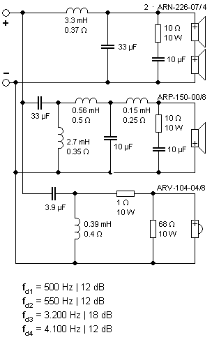

    Zrób lepiej projekt taki jak już szanowny kolega mczeslaw powiedział
    2x arn 226 + arp 150 + arv 104
    Tutaj tylko tyle powinienes wiedziec, że odgroda dla tych 2 arn-ów to 60l reszte wymiary prawie dowolne :)

    A co powiesz na gotowy projekt pod gotową zwrotnicę którą zapodał kol. M.B.S:
    Za ARP104, można zastosować bez zmian Tonsil GDWK 10/80/7

    Zwrotnice mogę Ci zrobić koszt to częsci + 20zł (4 dobre piwa :) -bo akurat tu nad tymi zwrotnicami trzeba troszke posiedziec )
    stopro napisał:
    A potrafił by ktos zmodyfikować te kolumny które ja przedstawiłem tak żeby było wszystko ok ??

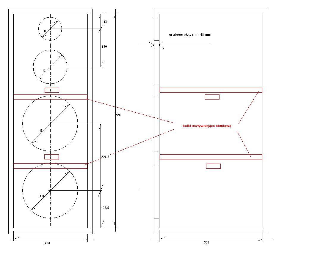

    Dostałeś od mczeslaw-a gotowe wymiary kolumn pod te głosniki :)
    Czytaj kilka postów wyzej jest obrazek :)
    Jesli chcesz to w ramach pomocy moge Ci wszystko skompletować :) podać cene ile Cie to bedzie kosztować:
    ARN 226/07 x4 160zł
    ARP 150/00 x2 92zł
    ARV 104/07 x2 60zł
    Na wstepie za komplet głosników zapłacisz 336zł (wliczone w to są przesyłki -24zł)
    Zwrotnice:
    3,3mH x2 26zł
    2,7mH x2 24zł
    0,56mHx2 16zł
    0,15mHx2 12zł czyli 78zł za cewki
    33uF x4 60zł (30zł)
    10uFx6 66zł (20zł)
    3,9uFx2 12zł (6zł) czyli 138zł (56zł) za kondensatory
    Rezystory -12zł
    koszt zwrotnic 228zł (146zł)
    Bez nawiasu - koszt zalecanej na kondensatorach Jantzen, w nawiasie - oszczednej, może wyjść taniej - musze zobaczyc jakie kondensatory mi zostały:)

    Apropo obudowy to na przedstawionym rysunku powyżej jest obudowa chyba pod mniejsze głosniki czy tylko mi sie wydaje ?? bo według mnie będą za blisko siebie jak by je chciał zmieścić do tej obudowy??

    Stopro słusznie zauważyłeś. Ideą było to żeby one były zaraz jeden koło drugirgo. U mnie się zmieściły na styk jak pamiętam( przy końcowym montażu górny jak się troszkępodciągnie do góry, a dolny do doły to wszystko sie zmieści, ale istotnie tu nasz racje, ten dolny otwór pod ARN-a należy o 1 cm niżej wyciąć. Tuś mi perzypomniał ten fakt z przed kilku lat, którego jeszce nie poprawiłem w tym projekcie.
    Już wymiar poprawiony, reszta się zgadza.

    dobra to obudowe mam już wyliczoną, pozostaje jeszcze temat tych głośników
    i mam jeszcze pytanie odnośnie samej obudowy a mianowicie czy nie trzeba w niej zastosować oddzielnej komory na tony średnie i wysokie?? i czy wytłumić ją watą całą czy tylko któreś ścianki ??

    ARP ma własną obudowę i nie trzeba jej stosować. Obejżyj sobie ten głośnik, a głośniki typu kopułkowego są od tyłu zamknięte i i nie stosuje się do nich komór separujących.
    Tak on wygląda:
    Co do wytłumienia to poprzez odkręcenie jednego z ARN-ów, będziesz sobie sam wytłumiał jak ci będzie lepiej grało, w zależniści od upodobań, i warunków akustycznych, z reguły nie potrzeba dużo, a nawet o wcale. Ale po 2 centymetrowej żedko zbitej gąbce na tylnej ścianie kolumny jeszcze żaden ARN226 gorzej nie zagrał.
