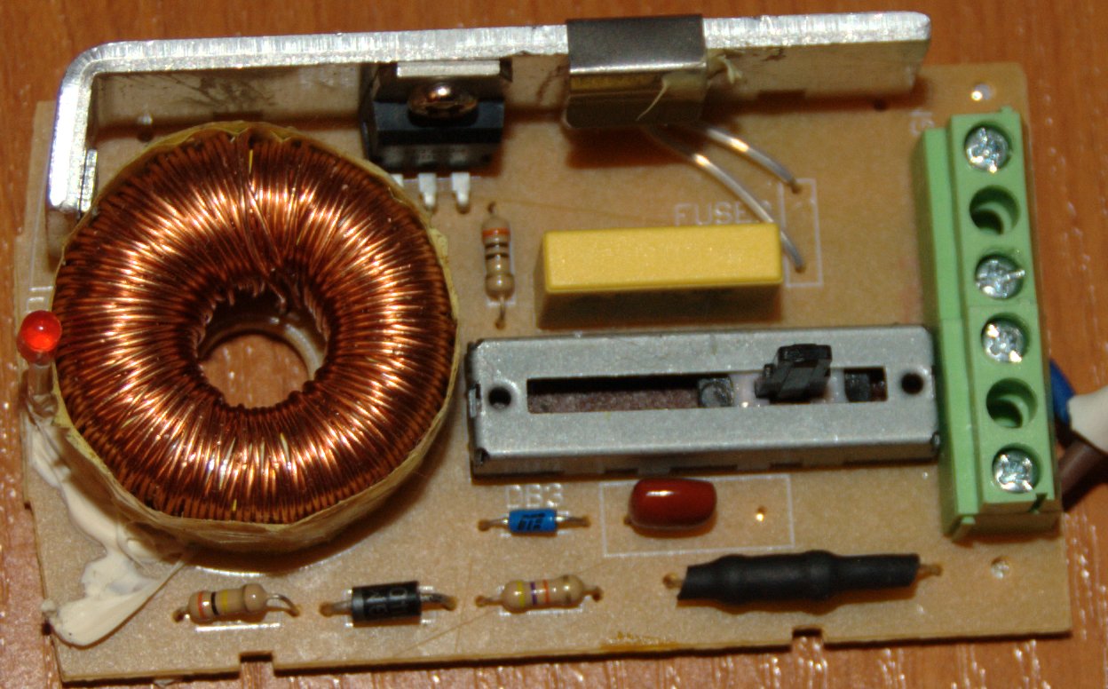

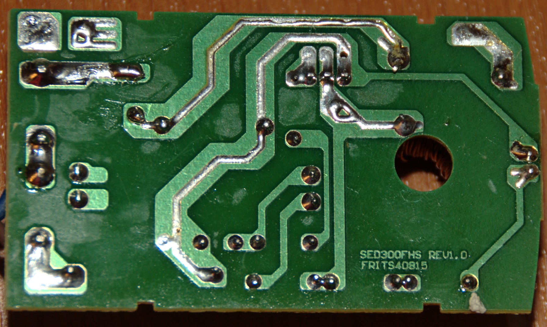

    Mówiąc krótko przestał ściemniać, regulacja potencjometrem nic nie daje.
    Prośba o ustalenie przyczyny. Ściemniacz na zdjęciach.
    Zepsuty ściemniacz - jak naprawić?
    Pozdrawiam,
    Jurek

    Najczęściej przy uszkodzeniu / przepaleniu się żarówki, uszkadza się bezpiecznik
    (może to być ten w czarnej koszulce termokurczliwej) lub fuse, termiczny przy radiatorze.
    Jeśli one i opornik (+ potencjometr) i kondensatory są ok.
    to wymień Triaka (ewentualnie + Diaka) i powinien ruszyć.
