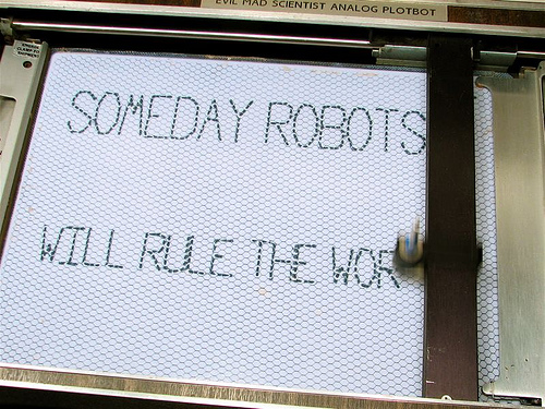

    Urządzenie jest zbudowane na bazie starego rejestratora XY. Oryginalnym zastosowaniem tego urządzenia jest rysowanie wykresów przebiegów elektrycznych (było ono używane zanim pojawiły się komputery). Czasami można jeszcze spotkać takie w laboratorium elektroniki np. na uczelni. Aby użyć tego urządzenia jako plotera, wejścia na które podawane jest napięcie są sterowane przez 1 mikrokontroler. Użyto mikrokontrolera ATmega168. płytka z mikrokontrolerem zawiera przyciski, które umożliwiają wyświetlanie różnych rysunków przechowywanych w pamięci mikrokontrolera.
    Plotbot z mikrokontrolerem AVR
    Kolejną modyfikacją było zastąpienie pisaka i kartki papieru czymś, co można by nazwać e-papierem (chodzi tu o panel z zabawki Doodle Pro – nie wiem, czy jest ona dostępna w Polsce).
    Źródło: http://www.evilmadscientist.com/article.php/plotbot
    To nie żaden e-Papier tylko zwykły panel z wieloma komorami wypełnionymi czymś w stylu klejących opiłków żelaza(albo czymś podobnym) i jest to dostępne w przeciętnym kiosku ruchu.

    To urządzenie, moi drodzy, to najzwyklejszy charakterograf analogowy zwany też rejestratorem X,Y lub chyba także ploterem bodyego, ale tu nie jestem pewien. Sam miałem przyjemność bawić się czymś takim kilka lat temu.
    Pokrętła obsługują jedynie dzielnik rezystancyjny/potencjometry i odpowiedzialne są przede wszystkim za rozdzielczość. Co prawda można nimi dobierać punkty startowe pisaka, ale silniczki krokowe - wybacz, moim zdaniem - to jak działo na muchy i dublowanie tematu bo taki sam ploter uzyskałbyś z 2 silniczków krokowych bez podłączania do potencjometrów charakterografu, a możliwości byłyby te same.
    Powyższe urządzenie podlega sterowaniu prądowemu bowiem zaprojektowane było do kreślenia charakterystyk złącz. Wystarczy chwila spędzona z linijką przy oscyloskopie/mierniku, parę godzin wymyślania programu, zaprogramowanie odpowiedniego mikroprocka, i możesz sobie pobazgrolić. Jedyną sztuką było w zasadzie utworzenie układu mikroprocka i napisanie programu. Z czego podejżewam, że układ jest jedynie wzbogacony o zbędne guziczki realizujące z pamięci kilka wersji tekstowych.
    Wadą urządzenia jest wysoka moim zdaniem niedokładność. To znaczy punkt (0,0) zmienia się po wykonaniu zadania z przyczyn zarówno mechanicznych jak i temperaturowo-pojemnościowych - dlatego są potencjometry korekcji ustawienia. Tak więc Mona Lisy na tym nie wyprodukujesz. Co najwyżej można byłoby to zastosować jako mechaniczny nóż o niewielkiej dokładności - jak ktoś wcześniej zasugerował. ;o)
    Co do produkcji nie wiem czy są jeszcze w produkcji bo to stare wynalazki, zastąpione obecnie w pełni przez oscyloskopy. Dostępne na wyprzedażach.
