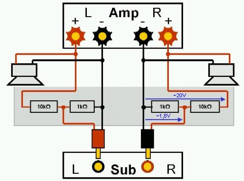

    Posiadam taką 2-segmentową wieże jak w temacie, posiadam do niej 2 głośniki, fabryczne Akai SR-590 ale brakuje mi basu. Chciał bym zafundować sobie subwoofer, ale nie wiem jak i czy w ogóle da się go do niej podłączyć i jaki to miał by być subwoofer.

    Jesli kupisz subwoofer aktywny, to ma on wejscia wysokopoziomowe. Wyjścia głosników z wieży łaczysz wtedy bezposrednio z subwooferem.
    Jesli sam bedziesz projektować subwoofer to sygnał również mozesz "pobrać" z wyjsc na głosniki z wieży, ale w szeregu w kazdej z dóch gałezi musisz zastosować np. kondensator 100nf i rezystor 2.2Mohm. (Podane w specyfikacji układów filrów) bądź stosować dzielnik rezystancyjny na wejściu.
    Zrezygnuj z suba pasywnego - musisz kupić aktywny, jesli chcesz mieć odpowiednią moc i realny bas.

    To są słabe kolumny. Nie potrzebujesz mocnego subwoofera. Wystarczy jakis 150W np VoiceKraft .
    Podłaczenie kulumny zostają tak ja są, sub mozesz podłączyć albo pod "głosniki B" albo wpiąć jeszcze na zaciski "A" tam gdzie sa podłaczone kolumny

    Nie ma znaczenia ile ohm. dlatego, że i tak w szeregu bedziesz miał rezystor rzędu Mohmów.

    Jesli kupisz gotowy subwoofer aktywny z wejsciem wysokopoziomowym, to zadnego rezystora nie bedziesz potrzebować.
    W momencie jak robisz sam sobwoofer to dajesz po kolei wejscie sygnału ->filtr dolnoprzepustowy->wzmacniacz->głosnik.
    Do takiego subwoofera muszisz doprowadzic sygnał (wejscie sygnału)o małej amplitudzie (wiekszość ma wejscia niskopoziomowe do 100 lub 500mV) np. z tunera lub odtwarzacza cd. Sygnał z karty dzwiękowej komputera moze osiągac amplitude nawet 2000mV, ale w momencie gdy sciszymy "głośność" na wyjsciu tej karty do 10% (25%) to i taki sygnał mozna podac do subwoofera (szczerze mówiac to i czasami nawet 100% , ale ryzykujesz uszkodzeniem bądź filtru, bądz końcówki mocy np. we wzmacniaczu).
    Z wiezy (wzmacniacza) masz sygnał o amplitudzie rzędu 20V,a nawet wiecej. Nie chce mi sie wnikać ile, ale kilkakrotnie przekraczjący bezpieczny poziom dla wejscia filtru subwoofera. Wówczas stosuje się dzielnik rezystancyjny. Niekiedy zastosowanie pojedynczego rezystora (większośc układów ma rezystor rzędu kohmów w obwodach wejściowych) załatwia sprawę. Na rezystorze odkłada się "nadmiar napięcia" Dobrze ilustruje to obrazek w którym wykorzystany jest dzielnik napięciowy. Obrazek pasuje do przypadku, w którym pod wieże chcemy podłączyć np drugi wzmacniacz/ koncówke mocy/subwoofer tylko z wejściem niskopoziomowym. W większości subwooferów aktywnych problem ten rozwiązany jest przez producenta.
    W większosci filtrów aktywnych, wystarczy zmienić wartośc jednego z rezystorów wejściowych.
    Wieża Akai AX-690-B + TC-590 + Subwoofer / Potrzebna pomoc
    Mozliwe, że bedzie tu potrzebna mała korekta rezystorów, zamiast 1kohm 100ohm.
