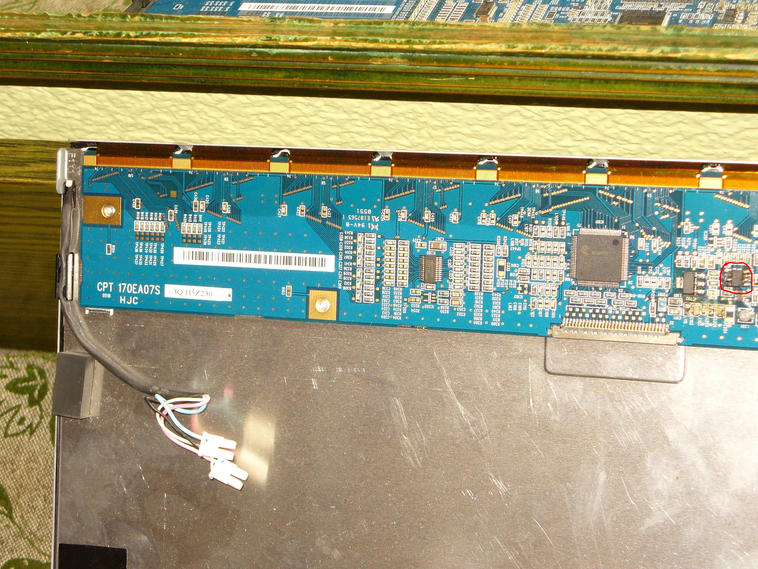

    W monitorze Belinea 10 17 15 matryca świeciła na biało. Znalazłem uszkodzony bezpiecznik w elektronice wymienionej w tytule matrycy, ale również za stabilizatorem napięcia 3,3 V ( IC 202) uszkodzony (pęknięty) układ 8-śmio pinowy oznaczony jako IC 203, prawdopodobnie tranzystor. Nie mogę z niego odczytać opisu (typu). Schematu tej elektroniki też nigdzie nie znalazłem. Może ktoś z szanownych forumowiczów ma gdzieś pod ręką taki typ matrycy (chunghawa) i byłby w stanie odczytać symbol tego IC - dziękuję z góry za pomoc.

    Czekałem na pomoc i jak na razie się nie doczekałem. Z uszkodzonego IC odczytałem prawdopodobne napisy. Prawdopodobne bo na częściowo odłamanej kości C111 i chyba 82 lub 62 lub coś podobnego. Może to być również CTT itd. lub CII itd. Niżej na pewno A36985 ale to chyba nr serii.

    Dzięki Pol UK zazainteresowanie. Dołączam obrazek logiki matrycy z zaznaczonyn IC.
    Belinea 101715, matryca CLAA 170EA07 - jaki to układ
    Na tej elektronice główny układ IC 101 NOVATEK 7167FG-00007 OS43-GS a opis CPT 170EA07S HJC i doklejka 3Q H5Z230, IC301 toAAT7205

    Przeleciałem wszystko i większość CLA170EA mam z końcówką 02 na procu samsunga, mam też logiki od 19 cali produkcji CPT z procem NOVATEk ale są inne i nie pasują, na życzenie mogę podesłać foto. Proszę napisać wiadomość do kolegi pitermi może on poratuje. Pozdrawiam

    Wracam do tematu bo trafił mi się do naprawy Philips z tą matrycą. Poszukiwany układ ma symbol CT1102. Szczęście jednak trwało krótko bo po wpisaniu tegoż symbolu w google zakończyło się wyświetlaniem pdf-ów styczników o tym samym oznaczeniu. Może jednak ktoś zna rodzaj tego IC o takim symbolu /CT1102/. Za ewentualną pomoc dziękuję.
