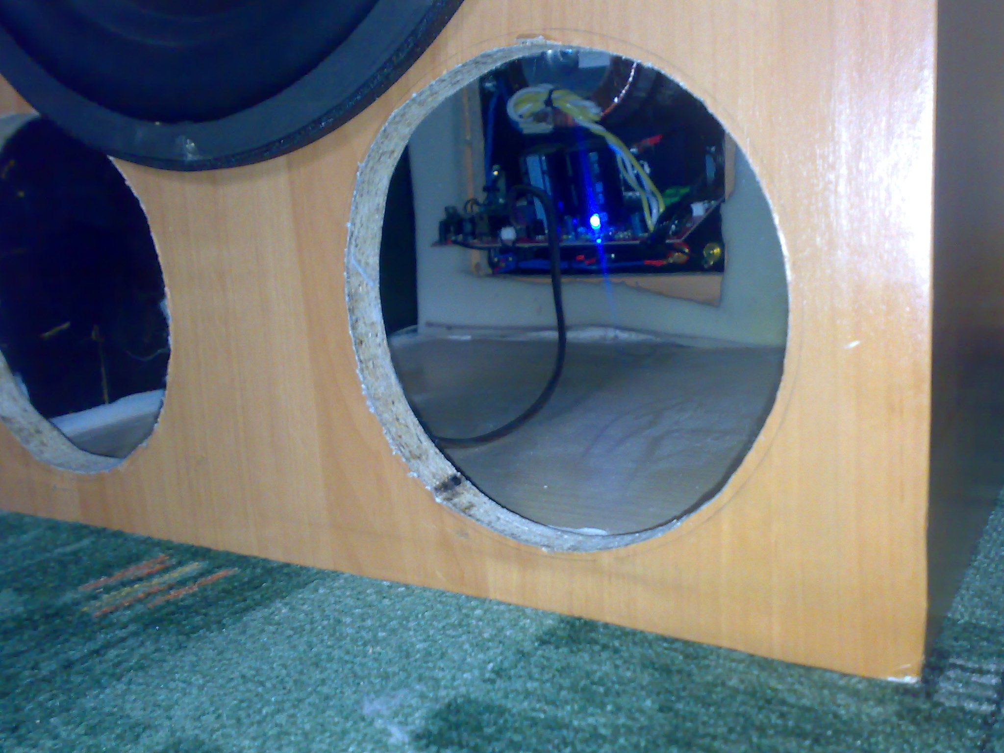

  • #15 6692669
    pitero98
    mam jeszcze taki jeden mały problem , mianowicie z bass refleksami i nie umiem sobie z tym poradzic , otóż przy ogladaniu filmó słychac tzw "pierdzenie " i teraz tak
    br ma przedluzane ze zwyklej rury pcv na przekroju wyglada tak
    Woofer na MIVOC AW 3000
    widac ze jest tam szczelina , polecili mi ja wypchac plastelina i wyprofilowac na tyle zeby powietrze sie tam nie zatrzymywało , jadnak niewiele pomogło , nie mam zabardzo pomysłów , moze chodzi o sam koniec br który tez jest dosyc ostry ? u znajomego widziałem ze ma na koncu br jakis materiam , moze to jest rozwiazania ??
    #16 6693205
    Pawel S.
    hehe - troche stary temat :D
    tak, mozesz sprobowac zaokraglic wloty tunelu na goraco.
    podgrzej koncowke opalarka lub nad plomieniem i profiluj
    akurat nie wiem jakim cudem masz tak dziwnie polaczone te PCVki z tunelem - przeciez na 10cm idealnie pasuje kolniez przedluzki PCVki :???:

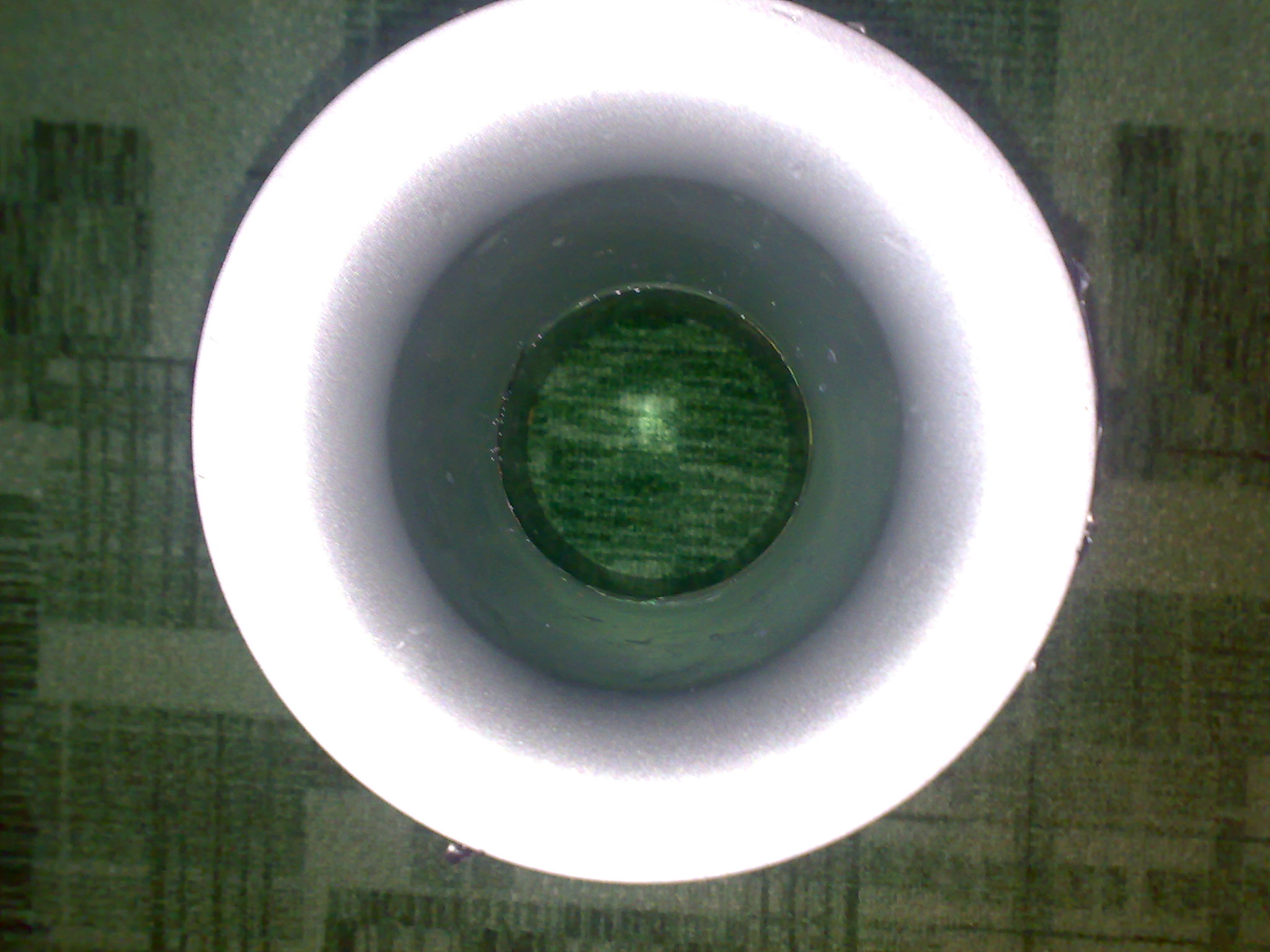

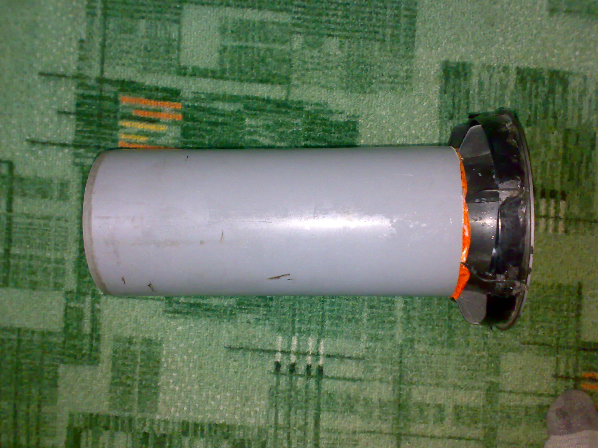

  • #17 6696867
    pitero98
    tak wlasnie wygladaja moje br , boje sie ich grzac zeby czegos nie spieprzyc , mysle zeby dorobic jakas koncowke ale jakos nie przychodzi mi nic do głowy
  • #18 6697045
    Pawel S.
    czy ten tunel ma dokladnie 100mm? bo wydaje mi sie ze albo tunel masz mniejszy albo rure wieksza
    jak tunel jest 10cm to kup nowa rurke w sklepie, taka z kolnierzem. wtedy idealnie pasuje na wcisk a uszczelka lepiej sie spisze niz plastelina
    wtedy mozesz z drugiej strony dac taki sam tunel i powinno byc OK

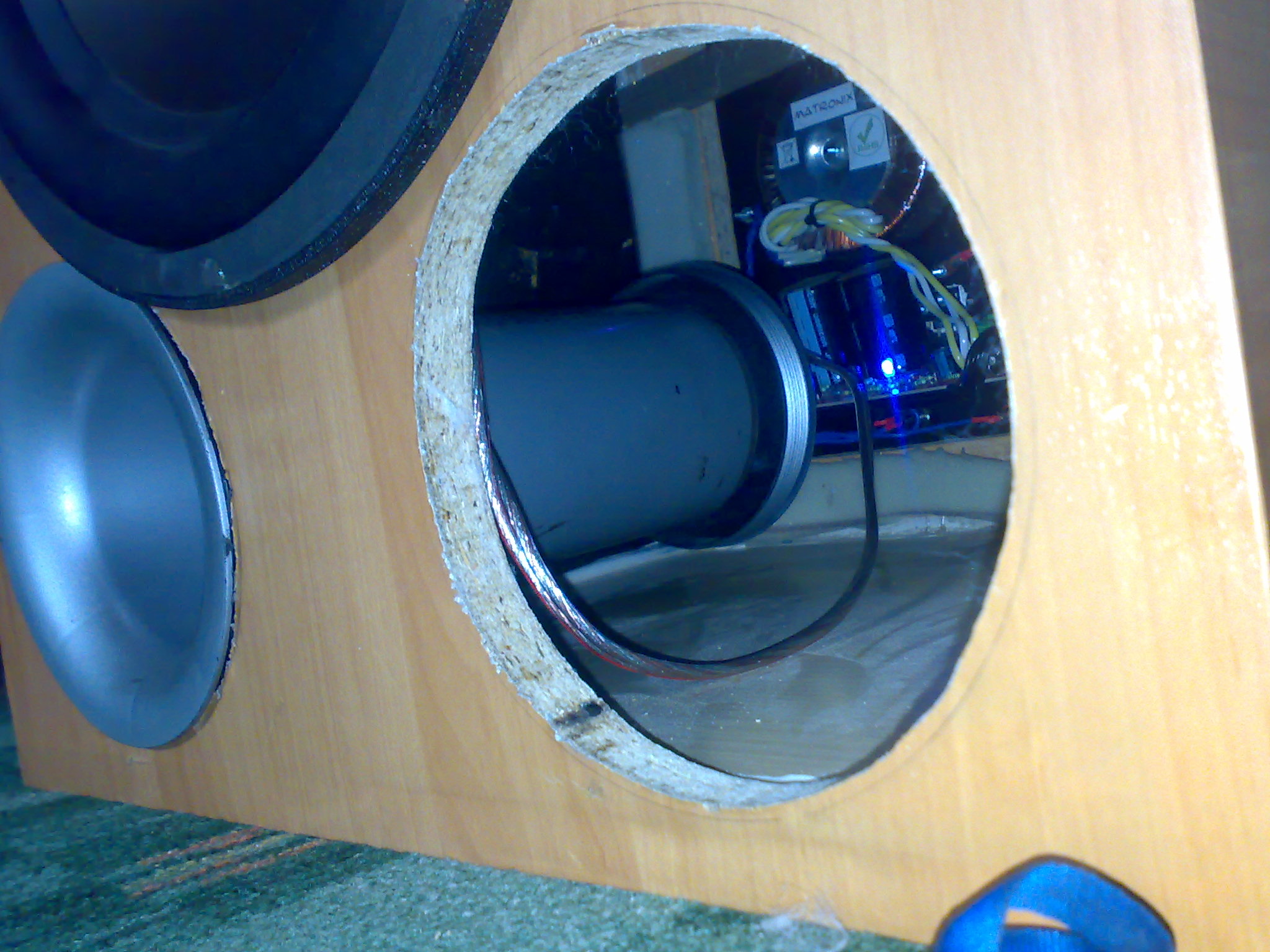

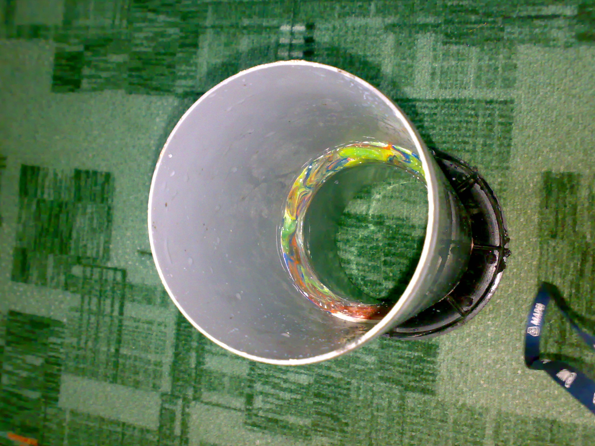

  • #19 6702906
    pitero98
    tak zrobiłem , i niestety nic, dalej to samo , szukając dalej moze zle usytuowalem wzmacniacz
    jak widac bass reflex dochodzi praktucznie do samego wzmacniacza i moze w tym problem ?
  • #20 6702920
    Pawel S.
    tak, tak samo jak za bliskie umieszczenie kolo scianki
    no ale w 2x10cm tego efektu nie powinno byc slychac :???:
