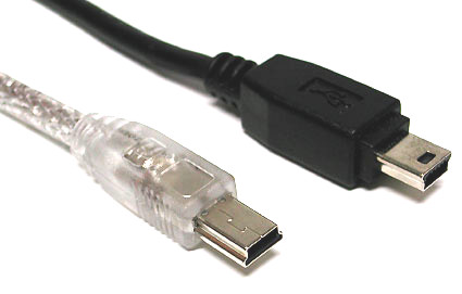

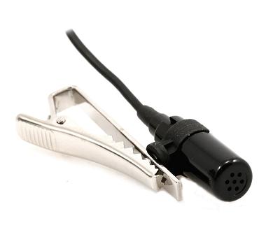

    Niestety, nic z tych rzeczy.
    Mikrofon daje sygnał analogowy, natomiast złącze USB jest dla transmisji cyfrowej. Gdybyś chciał przesłać dźwięk z mikrofonu do złacza USB, to między mikrofonem z złączem musiał by być jednoukładowy procesor z wbudowanym przetwornikiem A/C i z obsługą protokołu USB.
    Gotowego możasz szukać w ofertach sklepów komputerowych, a fachowiec MUSI wziąść za robotę więcej, niż kosztuje dyktafon z zewnętrznym mikrofonem.
    Jeszcze jest podstawowe pytanie: czy Twój Benq ma opcję przyjmowania przez USB czegoś do nagrywania? I w jakim formacie? W specyfikacji o tym nic nie ma.
    Jeśli byłby wykorzystywany tylko jako pamięć zewnętrzna, to zamiast niego można by użyć pendrive'a z procesorem, lub karty pamięci - też z procesorem, to mniejsze, tańsze, ale i tak droższe od dyktafonu.

    chodzi mi o taki mikrofon,klips,krawatowy[podsłuch]
    Czy przez USB można wpiąć mikrofon?
    z taką wtyczką
