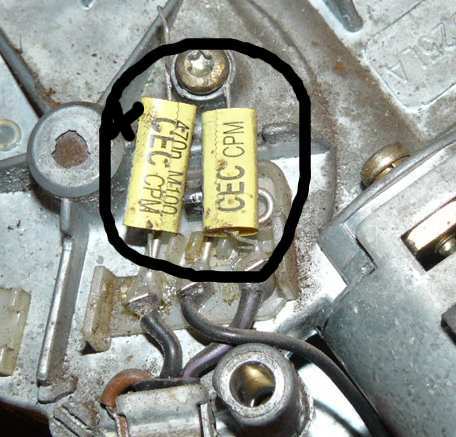

    Mam problem z silnikiem jak w temacie. Są przy nim dwa żółte elementy, myślę że to są kondensatory. Jak podłącze je do miernika na funkcji testowania diod/ciągłości obwodu to na jednym piszczy na drugim nie :) .
    Silnik kręci jak go podłącze bezpośrednio i cała przekładnia działa.
    Można to gdzieś kupić albo zastąpić jakimś odpowiednikiem. Jakie są parametry takiego kondensatora - jeśli to to.
    Silnik wycieraczek tył Ford Escort 99 kombi nie działa.
    Ten wolny koniec to poprostu nie przykręcony śrubą ale testowany był na przykręconym...

    reaven22
    Poziom 30  
    To są kondensatory przeciwzakłóceniowe. Według opisu mają po 470nF.
    generalnie nie mają one żadnego wpływu na działanie silnika. Zabezpieczają jedynie przed sianiem zakłóceniami przez silniki wycieraczek.
    Przyczyny niesprawności musisz szukać gdzieindziej .
