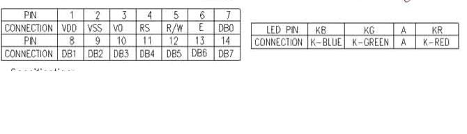

  • #9 5869139

    Atmega8 LCD 2x16 - podświetlenie
    mirekk36 poproszę o trochę litości jestem bardzo początkującym elektronikiem :) a to jest tylko płytka testowa
    1) tak wygląda opis tego LCD. Z tego co się zorientowałem VDD to 5V a VSS to GND. I jeszce jedno zamieszanie JP1 ma + po lewej a JP2 po prawej
    2) tu faktycznie był błąd ale wyeliminowany na samym początku po wytrawieniu płytki (drugiej już nie robiłem bo to tylko test)
    3) tak było w literaturze :)
    4) uC programuję w zewnętrznej podstawce a JP3 to tylko wyprowadzenie np na dodatkowe przyciski
    5) tu faktycznie przy czarowałem - dziękuję za poradę
    Całość dział już na tym samym zasilaniu z 7805, podświetlenie na razie przez tę diodę ale już tak więcej robił nie będę :). Co pomogło - sam jestem zadziwiony bo jak widać na załączonym obrazku (na samym początku) masa przebiega przez 2, 5, 6, 7, 8 i 9 zgodnie z literaturą no i jeszcze 16 do zasilenia LCD. Zmieniłem to tak że masa jest tylko na 2, 5 i na 16 pozostałe niepołączone i działa !! ??
