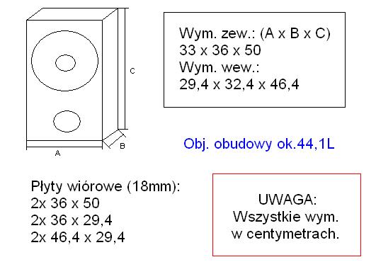

Posiadam subwoofer na głośniku STX GDN-27-150-4-SS w obudowie 60L (porażka).
Chciał bym zrobić inną obudowę (mniejszą).
Naczytałem się pełno na temat tego głośnika i stwierdzam ,że chcę zmniejszyć obudowę na ok 45L. Podkreślam, że sub ma być w 90% do słuchania muzyki chociaż raz po raz chciał bym obejrzeć jakiś film no to tak by się nadawał do tego i tego.
Tu wym. jakie chcę zastosować:
Moje pytanie teraz brzmi jakiej średnicy i długości byście proponowali bass-reflex?
