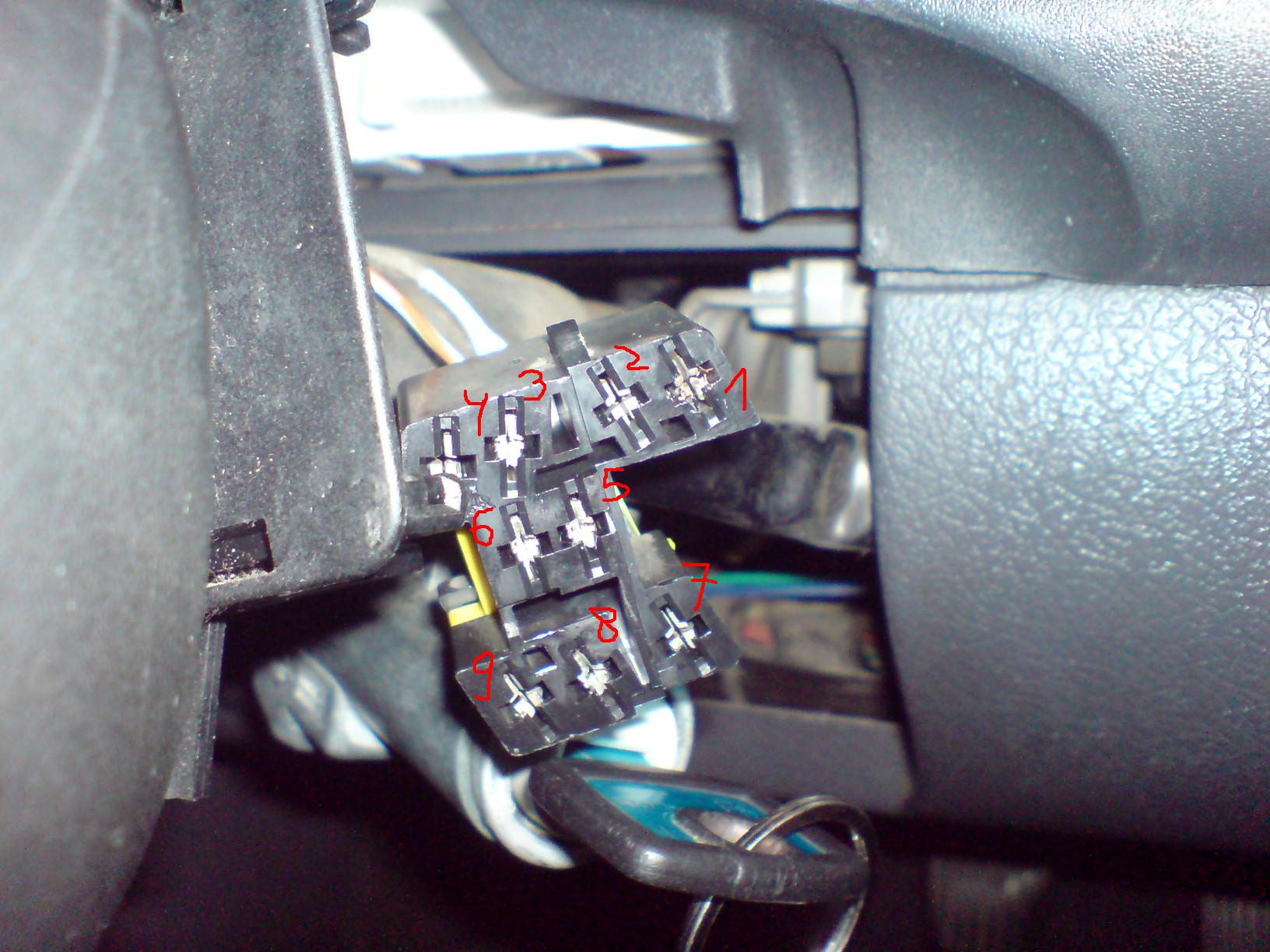

    Witam.Czy mógłbym mi ktoś pomóc w rozeznaniu kostki wycieraczek?Chodzi mi konkretnie o wycieraczkę tylną.próbowałem sam do tego dojść,lecz doszedłem do tego które wejścia są odpowiedzialne o działanie przednich wycieraczek.Chce sprawdzić co jest powodem jej nie działania(silniczek sprawny).podejrzewam, że to kabel zaznaczony na zdjęciu numerem 3...i teraz mam pytanie czy jak połączę razem 3 i 5(plus) wycieraczka powinna chodzić??

    Może to też być przekaźnik od sterowania silniczkiem.

    Zdjecie jest troche nie ostre, ale ja sprawdzil bym w pierwszej kolejności bezpiecznki od wycieraczek w drugiej kolejności jak pisal "cunio" przekaznik a kolejnym krokiem było by upewnienie się czy instalacja nie zostala uszkodzona gdzies miedzy karoseria a klapą

    troche to dla mnie dziwne,ale wczoraj stałem godzine czasu w korku w deszczu i o dziwo wycieraczka działała.sprawdze ten przekaznik bo to bedzie chyba przyczyną;)

    witam mam opla corse b i mam problem z tylna wycieraczka a mianowice niezaleznie od niczego wylaczona wycieraczka tylna a sama wyciera szybe
    poprostu pracuje a nikt jej nie wlaczyl czasem przestanie ale za chwile znow macha a przekaznik wogole to zalezy jak czasem slychac ze cyka a czasem nic nie cyka a wycieraczka macha co moze byc przycyzna dodam ze silnik sprawdzony mechanizm krancowy takze sprawny
    tylko jakby ktos opisal mi ten przekaznik

    Jeśli silnik sprawny szukaj tylko na połaczeniu karoseria -klapa w przelotce gumowej Powodzenia
