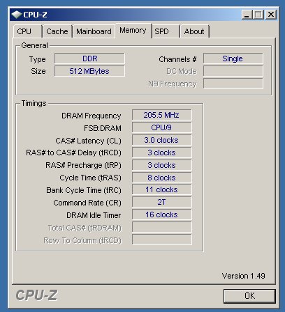

    Planuje podkręcić swojego procka ale nie mam w tym duzego doswiadczenia. Wiedze na ten temat posiadam nawet spora ale co z tego kiedy mam obawy ze cos skitram. Mam prosbe do Was zebysce mi podpowiedzieli mniej wiecej do w jakim zakresie oscylowac z konkretnymi parametrami.
    Czyli tak:
    - procesor Athlon 64bit 2800+
    - cooler Pentagrama Q-80 Cu-Al - mysle ze bedzie dobrze odprowadzal cieplo
    - plyta glowna GIgabyte K8VT800
    Screeny z CPUZ:
    Jak dobrze podkrecic Athlon'a 64Bit 2800+Jak dobrze podkrecic Athlon'a 64Bit 2800+
    Screen z BIOSU:

    9x200 to podstawa.
    +0.05-0.1V na procek inaczej podstawka s.754 jest uparta.
    Spread Spectrum na Disabled
    Auto Detect Dimm Clk ręcznie ustaw taktowanie twoich pamięci.
    HT x3, mnożnik zostaw x9 i w kroku co 5MHz szyna do góry.
    Nie widać jakie masz pamięci bo zamieściłeś 4 razy ten sam screen popraw to przez opcję zmień.
    Pilnuj taktowania pamięci. Nie wiem jakie masz 266/333/400 MHz ?
    Ustaw niskie timingi, domyślne taktowanie pamięci i podnoś szynę. Jeśli system przestanie wstawać wtedy obniż taktowanie pamięci i próbuj podnosić szynę dalej.
    Jeśli procesor przestanie wstawać możesz dać +0.2V ale pamiętaj, że więcej ciepła będzie do odprowadzenia. gdy dojdziesz do stabilnego max (max na jakim wstaje windows i potrafi wyliczyć Pi16M i godzinę Blend test Orthosa) wtedy możesz popracować nad taktowaniami pamięci i podniesieniem im timingów.
