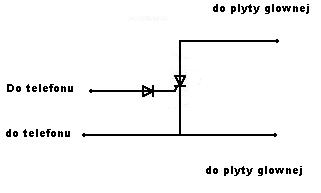

  • #10 5869019
    einAmahcoK
    A takie coś by nie zadziałało?
    Płyta główna i telefon. Zdalne włączanie komputera przez telefon.
  • #11 5869107
    Mery84
    Przepraszam bardzo ale co ma realizować twój schemat? Jakie zadanie jest diody, a jakie tranzystora? Drugiej diody? Jeśli to drugie to również dioda to w kierunku zaporowym w jakim jest obecnie to nic ona nie zdziała.
