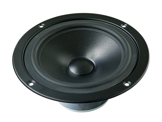

    Przymierzam się do budowy podłogówek na tandemie GDN16/50/6 (8Ohm) i SC10N. Głośniki i elementy zwrotnicy już zamówione. Początkowo miały by to monitory, ale i tak potrzebne by były podstawki więc pomyślałem, że zrobię podłogówki. Wieczorem wrzucę rysunek, ale wygląda to tak:
    zewnętrzne wymiary to 20cmx20cmx90cm. Głośnik wysokotonowy oddzielony przegrodą. Niskotonowy w skrzyni o pojemności ok15-16l. Na dole przegroda celem zachowania ustalonej pojemności przy tej wysokości kolumny. Rozumiem, że taka konstrukcja w odróżnieniu od monitorów zbliżonych do sześcianów będzie miała inny charakter mimo takiego samego litrażu? Czy to że odległości między ściankami a koszem głośnika będą małe, będzie miało negatywny wpływ na jakośc dźwięku? Czy skomplikuje to strojenie BR np przez przesunięcie fazowe w długim kanale?
    Zależy mi na tym aby kolumienki były smukłe.
    Liczę na pomoc zwłaszcza Pawła S. bo ma doświadczenie w tym tandemie.

    Nie ma wpływu na strojenie BR, ale z falą, stojącą może być problemik, a po co głośnik wysokotonowy oddzielać przecież on jest od tyłu zamknięty ( znaczenie ma przednia część membrany ). No chyba że chcesz w ten sposób uzyskać odpowiednią pojemność dla części basowej. Wtedy tę odgrodę montujesz pod kątem i już fala stojąca nie będzie problemem. W tendemie musisz się liczyć ze spadkiem SPL o 3 dB, w stosunku do pojedynczego głośnika.
    Na twoim miejscu martwił bym się samym wykonaniem tunelu BR, bo pojemność mała (16 litrów ), a strojić trzeba jak w układzie klasycznym (około Fb-41Hz), co nam daje tunel np: φ 6 cm i 27cm długości. Ale i przez to da się przebrnąć.,

    Jepserwis polecam ci ten głośnik jako pojedynczy w sprawdzinaj konstrukcji. Vb 25 litrów Fb 45 Hz co daje F3 poniżej 50 Hz i dobry impuls.
    BR φ6cm i długość 12,5 cm

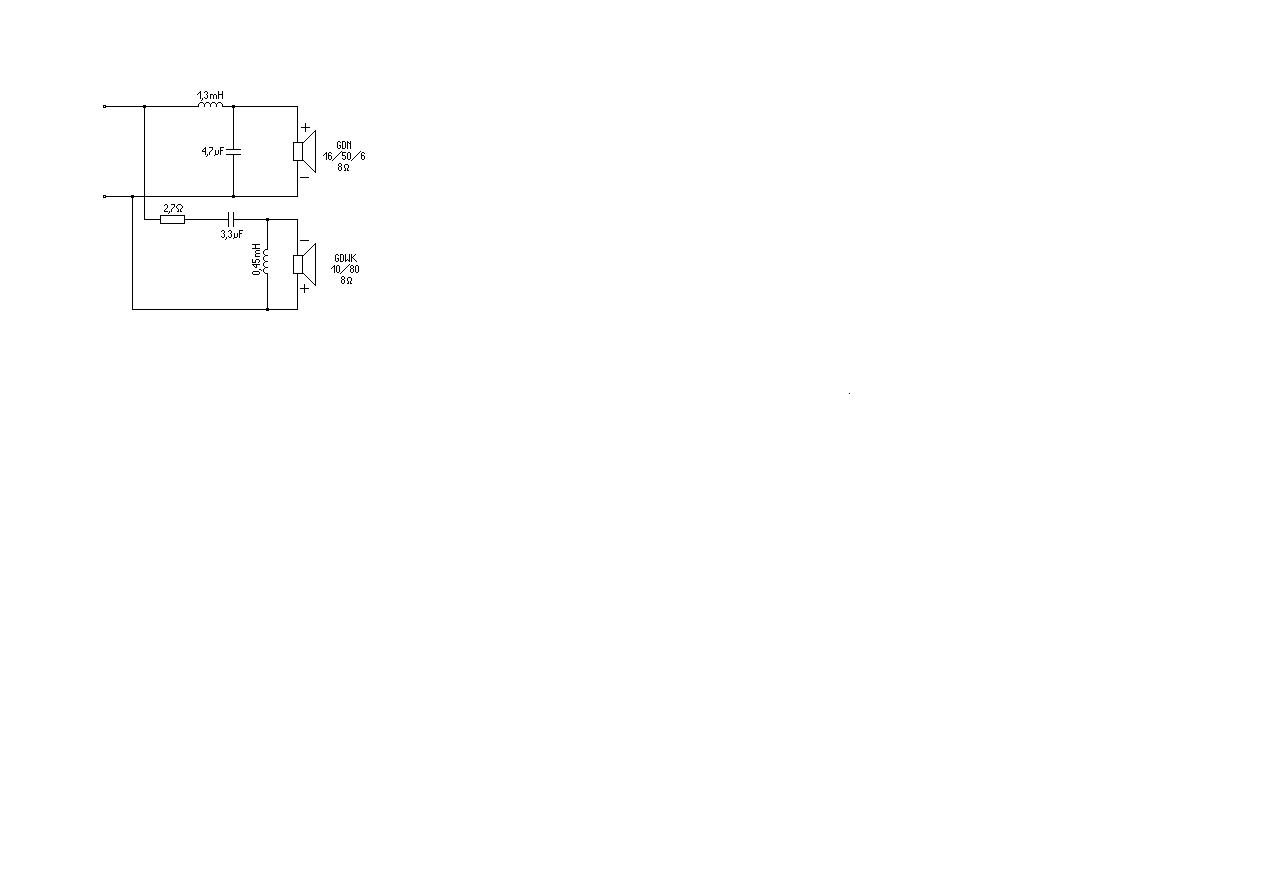

    Ale mówimy o GDN16/50/6 tonsila myśle:
    Wpływ kształtu kolumny na strojenie BR
    Projekt obudowy z uwzględnieniem wszystkich wewnętrznych objętości :
    głośnika, wzmocnień i tunelu BR;
    Zwrotnica ale pod GDWK10/80 Tonsila. Częstotliwość podziału 3,5 kHz:
    Myślę że tego "vitka" można zastosować bez przeróbek we zwrotnicy przynajmniej SPL taki sam.

    Dzięki za projekt. Moja zwrotnica będzie podobna tylko z tłumieniem na kopułkę na bazie projektu Pawła S. zamieszczonego na elektrodzie. Kolumnę chciałem zrobic węższą tj. zewnętrzna szerokośc 200mm (płyta 18mm).
    Wolałbym 25litrów ze względu na mniejsze problemy z BR, ale jest wiele opinii, aby tego tonsila nie wkładac powyżej 20litrów. Zależy mi na dobrej średnicy nawet kosztem niższych basów. Czy możesz mi podac link do tej konstrukcji?
