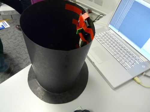

    Pierwszym czujnikiem, z którego odczytuje się dane jest Kapelusz Rocka - mierzy on ilość potrząśnięć głową, które wykonuje osoba mająca go na głowie. Pomiar zrealizowano w oparciu o trzyosiowy akcelerometr.

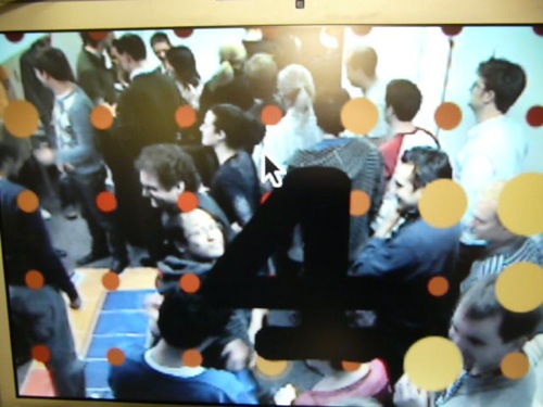

    Kamera internetowa mierzy ruch publiczności - obraz dzielony jest na 6x8 prostokątów, po czym komputer zlicza różnice pomiędzy pikselami w poszczególnych klatkach obrazu, co daje 48 wartości(1 dla każdego prostokąta) na sekundę.

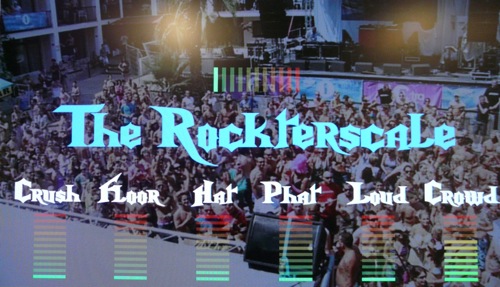

    Muzyka jest oceniana na podstawie trzech kryteriów - głośności, pasma częstotliwości(im szersze tym lepiej, bo będziemy mieli do czynienia z efektem "ściany dźwięku") i rytmu. Każdy czujnik przetwarza mierzoną przez siebie wartość na liczbę naturalną z przedziału 0 - 9, które są wyświetlane w formie słupków na dużym ekranie. Najciekawszym sposobem prezentacji wyników jest naturalnych wymiarów gitara, wskazująca poziom intensywności koncertu.
    Miernik intensywności koncertu
    Czujniki są obsługiwane przez moduły Arduino połączone z komputerem mac book, który analizuje dane i steruje ekranem oraz gitarą - wskaźnikiem.
