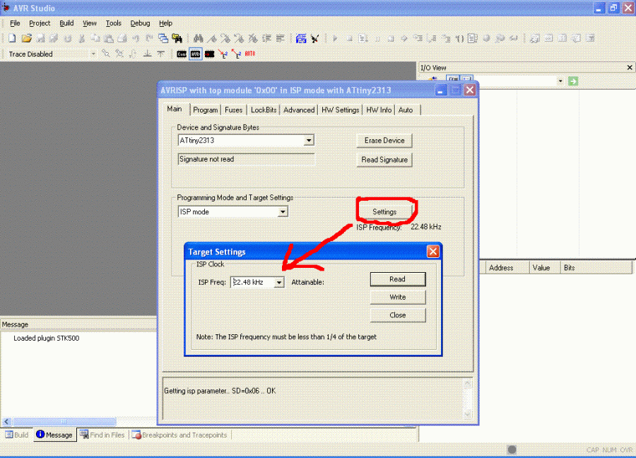

    Posiadam attiny2313 Link oraz programator stk500 Link. Programator z układem łącze za pomocą taśmy uniwersalnej Link. Wszystko skonfigurowałem zgodnie instrukcją, układ połączyłem zgodnie ze schematem Link. Przy próbie programowania, odczytu pamięci... cokolwiek.. CodeVisionAVR wywala "AVRISP error enterning programming mode." (przy zworce na programatorze rozwartej) lub Błąd przy programowaniu, attiny2313, programator stk500. (na zworce zwartej). Czy może to oznaczać ewentualne uszkodzenie programatora? Prosze do mnie się zwracać jasno i bez emocji, dopiero zaczynam z elektronika :D

    schemat podłączenia jest dobry. Tylko reset powinien być podłączony przez rezystor 10K do VCC. Może przegrzałeś attiny przy lutowaniu?

    Mialem ten sam problem z tym programatorem jednak kombinowalem z czestotliwoscia isp i sie udalo.Uzywam do tego programatora programu avrstudio4 na zdjeciu screen z konfiguracji .Pozdrawiam
    Dodam jeszcze ze zworka sluzy do wyboru czy chcemy zasilac programowany uklad bezposrednio z programatora czy z zewnetrznego zrodla zasilania.
