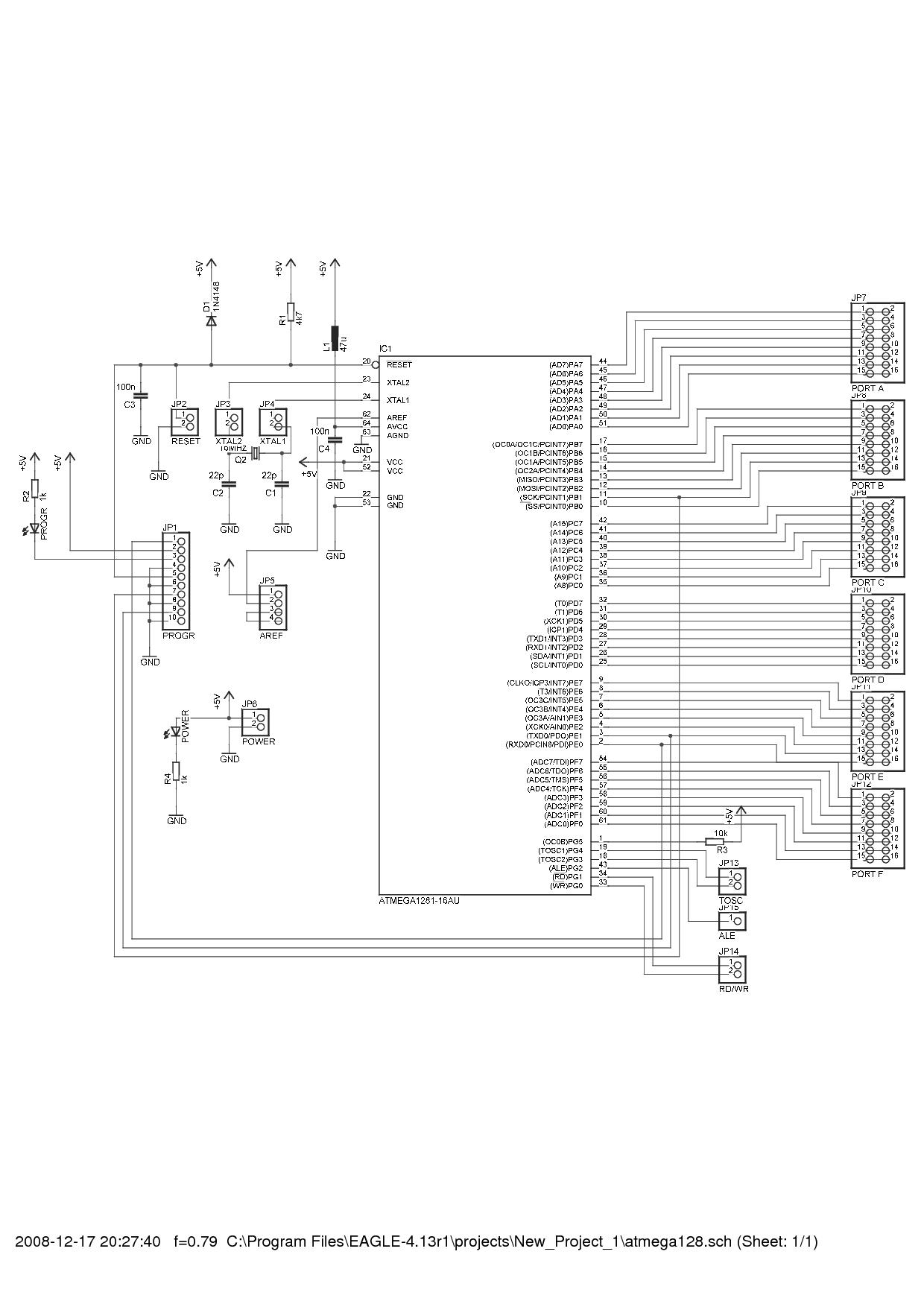

    Jestem w trakcie robienia przejsciówki do podłączena atmega128 do zestawu uruchomieniowego. Na przejsciówce znajduje się wyprowadzenia na goldpinach do programatora ISP oraz wszystkich pinów uC.
    [atmega128] prośba o sprawdzenie schematu + kilka pytań
    Mam tylko następujące pytania:
    1. Czy reset jest rozwiązany tak że gwarantuje w miare pewne resetowanie uC?
    2. Jaką częstotliwość ma rezonator wewenętrzny w atmega128?
    3. Dlaczego w niektórych rozwiązania jakie widziałem do atmega128 podłącza się kwarc 14.745MHz zamiast maksymalne 16MHz. Jakie są zalety obniżenia maksymalnej częst.? Domyslam się że wraz ze zmniejszeniem częstotliwości spadają straty na przełączaniu a co za tym idzie mniejsza temperatura i pobór prądu. Czy są jeszcze jakies zalety zmniejszania fmax?
    4. Czy jest jakikolwiek sens wyprowadzać nózke 1 PEN na poldpina? Czy może to mieć jakies zastosowanie? Czy wystarczy ją na stałe podpiąć do zasilania przez rezystor 10k.
    5. Czy bede mógł wykorzystywać wej/wyj podłączone do programatora? Czy w moim rozwiązaniu bede mógł o nich zapomnieć?
    Domyślam się że te pytania mogą być idiotyczne ale jestem początkującym a nie chciałem zamieszczać tego postu w dziale dla początkujących.

  • #2 5871607
    snow
    1/2/4/8MHz.

  • #3 5872204
    kasaidolar
    Poziom 19  
    Reset masz na 470us. Powinno starczyc. Pin PEN nie musisz wyprowadzac - chociaz ja bym wyprowadzil bo kiedys moze sie przydac - jak juz cos robic to porzadnie.
    PEN is a programming enable pin for the SPI Serial Programming mode, and is internally pulled
    high . By holding this pin low during a Power-on Reset, the device will enter the SPI Serial Programming
    mode. PEN has no function during normal operation.
    Piny wykorzystywane do programatora sa jednoczesnie we/wy procka - bedziesz tylko musial po zaprogramowaniu odpinac programator zeby w spokoju korzystac z tych pinow.
    Nie rozumiem zlacza JP5, I ja osobiscie bym port G dal na zlacze tak jak pozostale
  • #4 5872560
    Dr_DEAD
    AREF powinieneś podpiąć do kondzioła 100nF na bank, a może nawet z 1u do tego (poczytaj w dokumentacji).
  • #5 5872783
    rychu24
    Rzeczywiście częstotliowość 14.745MHz można z większą dokładością podzielić aby były zgodna z prędk. stantardu RS232 więc już wiem że na płytce testowej wraz z MAX232 warto umieścic taki kwarc z wyprowadzeniami na goldpin.
    Złączka JP5 ma mi służyć do przełączania nap. odniesienia AREF za pomocą "jumpersów". Mam wtedy 2 możliwości: podpięcie AREF do +5V z 7805 lub do zewnetrznego napięcia odniesienia podpiętego do pinu '4'. No i napewno nie zaszkodzi zastosować 100uF jak najbliżej nóżki AREF.
    Port G faktycznie lepiej żebym dał na pojedyńczym wyprowadzeniu razem z końcówką PEN.
    Dziekuje za dotychczasowe podpowiedzi i bede bardzo wdzięczny za dalsze:)
  • #6 5872809
    kasaidolar
    Poziom 19  
    100uF to bardzo duzo - nie bedziesz w stanie takim kondziolkiem zbierac szybkich zaklocen ;) Daj lepiej te 100nF
    I kwarc mozesz dac 16MHz. Rs232 bedzie chodzil normalnie - chyba ze bedziesz smigal z najwiekszymi predkosciami - wtedy moze pojawiac sie statystycznie wiecej bledow. Ja mam 16MHz i 9600 i bledow nie ma :)
  • #7 5872846
    rychu24
    Mały błąd miało być 100nF zamiast 100uF.
    Co do kwarcu to na płytce z uC bedzie 16MHz a na płytce z MAX232 bedzie 14.745 z możliością podłączenia do uC poprzez kabelki (może kiedyś sie przyda).
