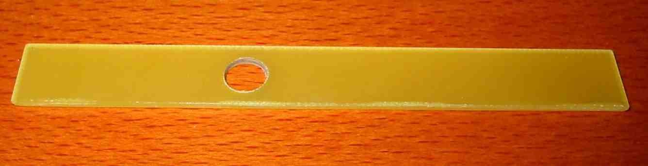

    Elementem nośnym helikoptera jest kawałek laminatu po usunięciu z niego miedzi (ma on wymiary 98mm*12mm)
    DIY Helikopter RC własnej roboty
    Znajduje się w nim otwór na wał główny napędzający śmigło oraz rurka, w której znajduje się ten wał i dwa łożyska po jednym na każdym z końców rurki. Tak mniej więcej wygląda podstawowa struktura helikoptera.
