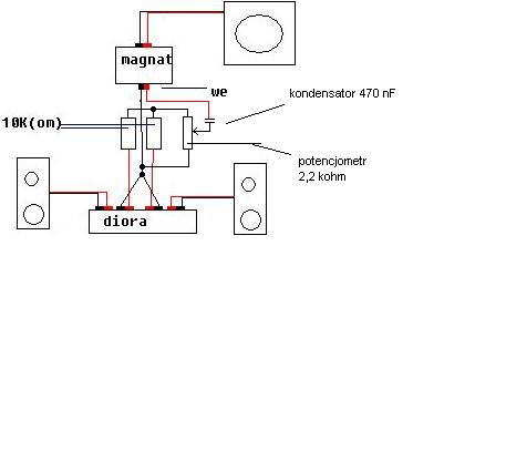

    No i teraz już mam rezystory, 10kΩ 5W oba, to teraz jak chcę zmostkować to muszę od razu z wyjścia na głośniki WS do wzmacniacza Magnata? czy wystarczy moc z WS?
  • #15 5878330
    kortyleski
    To magnat zasila subwoofer więc musisz sygnał podać na wejście tego wzmacniacza, natomiast piszesz o dwóch rezystorach...tylko dwóch. Podejrzewam że magnat ma wejście niskopoziomowe, podłączenie do niego wyjść głośnikowych choćby i przez rezystory może nie przynieść efektu...
    Wklej schemat z którego korzystasz

    Ile drucików wychodzi z Twojej kolumny? Dwa zapewne. Magnat ma wejście... też zapewne dwuprzewodowe.. Rozrysuj ten schemacik tak jak być powinno...
  • #18 5878593
    Tomek331
    Czy teraz jest dobrze? :) Podłączanie subwoofera do wzykłego wzmacniacza

    Co do diory... nie ma prostej możliwości podłączenia trzech zestawów głośnikowych.
    Co do podłączeń - błędnie, prawidłowy schemat namaluję i wkleję jutro, dziś nie mam już sily.
    Już, tak to powinno wyglądać, potencjometrem dopasujesz głośność subwoofera do reszty zestawu.
  • #21 5892941
    Tomek331
    Dziękuję za schemat, wszystko ładnie, pięknie gra, pozdrawiam!
