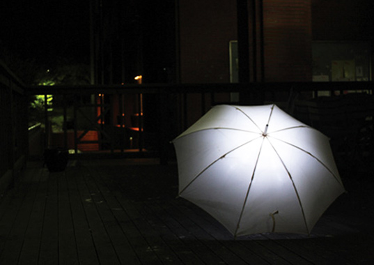

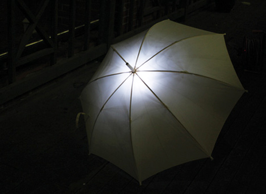

    Parasolki z podświetlaniem nie są niczym nowym. W sieci znajdziemy gotowe projekty lub możemy kupić w sklepie gotowy taki gadżet. W tym projekcie autor poszedł o krok dalej - skonstruował podświetlaną parasolkę zasilaną deszczem. Powierzchnia parasola pokryta jest polifluorkiem winylidenu [PDVF]. Jest to tkanina potrafiąca zamieniać energię kinetyczną wytwarzaną przez uderzające krople deszczu na energię elektryczną, która wykorzystywana jest do zasilania diod LED. Im większy deszcz tym większa jasność.
