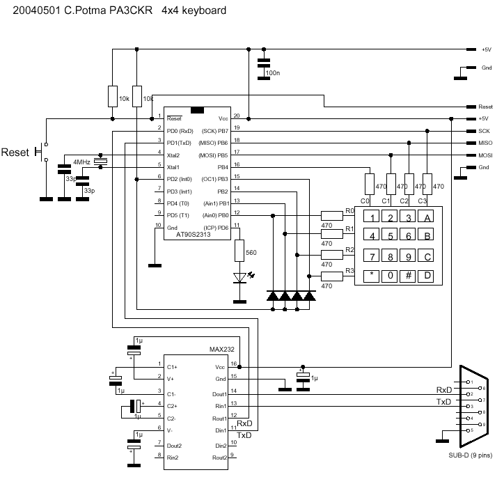

    K_o_n_r_a_d :arrow: nie ma czasu na wywoływanie przerwań co kilka milisekund.
    Podpięcie pod zewnętrzne przerwanie, mogę zrealizować stosują prostą bramke diodową, coś ala ta na obrazku poniżej, oczywiście zaadaptowaną tylko do czterech przycisków.

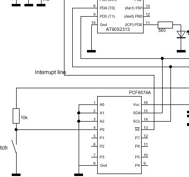

    [AT Mega] [Bascom] Wielofunkcyjna klawiatura
    Myślałem też o wykorzystaniu expandera i2c jak poniżej, tylko jak tam zrealizować "długie naciśnięcie"
  • #6 5875014
    K_o_n_r_a_d
    To w takim razie może uruchamiać mój pomysł przerwaniem? Wtedy te przerwania timera, co kilka ms, byłyby wykonywane tylko podczas naciśnięcia przycisku?
    1. Przerwanie zewnętrzne uruchamia timera (co kilka ms), samo blokuje siebie.
    2. W przerwaniu timera robimy to co wyżej, dodatkowo jeśli wykryjemy puszczenie przycisku (tylko dopiero jak już mamy stan stabilny) wyłączamy przerwanie timera a włączamy przerwanie zewnętrzne - jednocześnie redukcja drgań, co wykorzystując przerwanie zewnętrzne jest bardzo ważne.
    PCF8574 ma możliwość generowania przerwania podczas zmiany stanu pinu. Można to wykorzystać, ale jeśli masz wystarczającą ilość pinów w uK to nie ma potrzeby.
