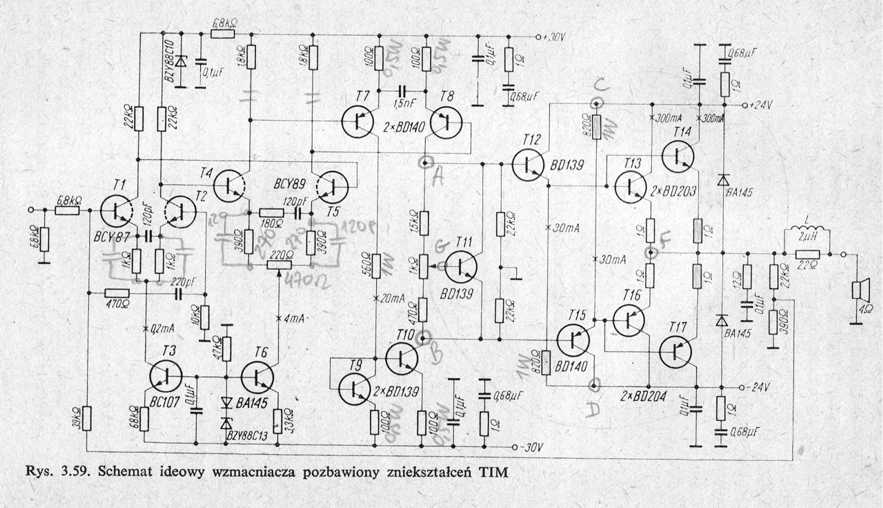

  • Jeśli ktoś chciałby się pomęczyć nad budową wzmacniacza na elementach dyskretnych to z czystym sumieniem polecam konstrukcję z książki Feszczuka. Zbudowałem go...ponad dwadzieścia lat temu ale wg mnie klasą broni się do dzisiaj.

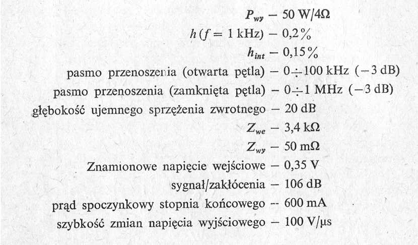

    Jedynymi odstępstwami od oryginalnego schematu było zastosowanie pojedynczych tranzystorów mocy (BD244/243) zamiast dwóch łączonych równolegle oraz zastosowanie starannie parowanych pojedynczych tranzystorów w stopniach wejściowych (z braku dostępu do oryginalnych). Teraz nie ma żadnych problemów ze zdobyciem duali. Skorygowałem rezystory w emiterach tranzystorów mocy na 0,68. W wyrównaniu charakterystyki pomocne było użycie kondensatorków korekcyjnych o niewielkiej pojemności w emiterach st. wstępnych. Jeśli chodzi o uzyskane parametry to przerosły te deklarowane w opisie. Zniekształcenia uzyskałem o rząd mniejsze. No a TIMów to ten wzmacniacz faktycznie nie ma. Ich poszukiwania oparłem na obserwacji, na bardzo szybkim oscyloskopie, sygnału wyjściowego będącego produktem modulacji sinusa przebiegiem prostokątnym. Przebieg był czysty jak łza. Pasmo bez pętli grubo powyżej 100kHz a z pętlą niemal 2MHz. Proszę zwrócić uwagę, że jeśli chodzi o dół, to idzie od zera - to wzmacniacz DC! Gdyby ktoś chciał go powielać, to zalecam wykonanie bardzo dużych płytek tak, aby panował na nich luz. Wzmacniacz nie sprawił mi żadnych problemów. Jest łatwy w regulacji. Brzmi bajecznie...

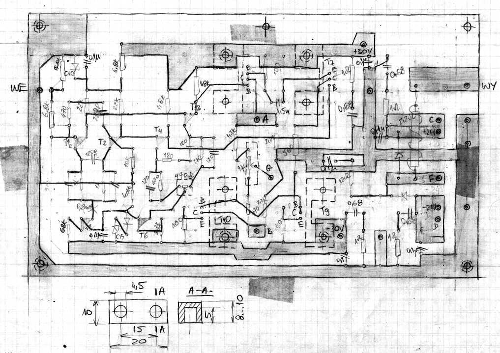

    A może jakieś zdjęcia wnętrzności by się znalazły?
  • #3 5874184
    valver
    ... jest od lat "u ludzi". Jeśli kogoś by to interesowało, to w weekend mogę odkopać w czeluściach papierów projekt płytki głównej (pamiętam, że mam go na pewno) i płytki pomocniczej z rezystorami wokół tranzystorów sterujących i końcowych.
    v.

    A możesz podać tytuł i co to za wydanie?
    Ja mam "Wzmacniacze elektroakustyczne", WKŁ wydanie trzecie rozszerzone z roku 1986 i nie mam tego schematu.
    Rys. nr 3.59 jest u mnie zupełnie inny
  • #5 5875924
    valver
    Mój Feszczuk to wyd. II z 1982 roku. Schemat i opis znajduje się w dziale "Minimalizacja zniekształceń TIM we wzmacniaczach mocy". Nawiasem mówiąc schemat jest świetnie, obszernie opisany.

  • #6 5875956
    matisobek
    Fajnie by było jak by się znalazł schemat montażowy bo mało komu chce się rozrysowywać

    Valver a mógłbyś zamieścić również opis wzmacniacza z tej książki no i oczywście obiecany projekt płytki.
  • #8 5879842
    valver
    Dla zainteresowanych zeskanowałem cały rozdział. Dołączyłem też projekt płytki. Proszę się nie podśmiewać z jego formy, robiłem go ćwierć wieku temu - wtedy nie było edytorów PCB :cry:
